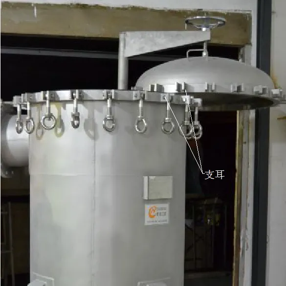

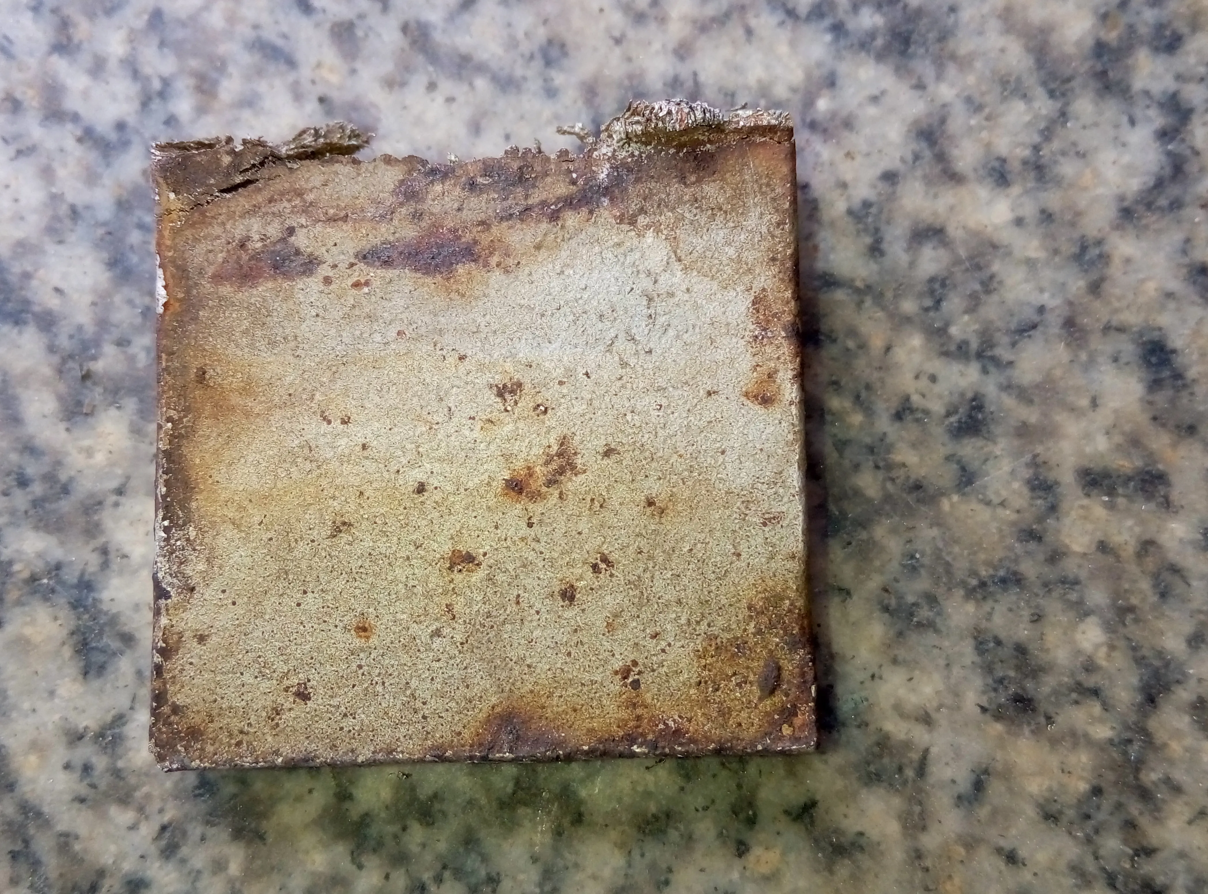

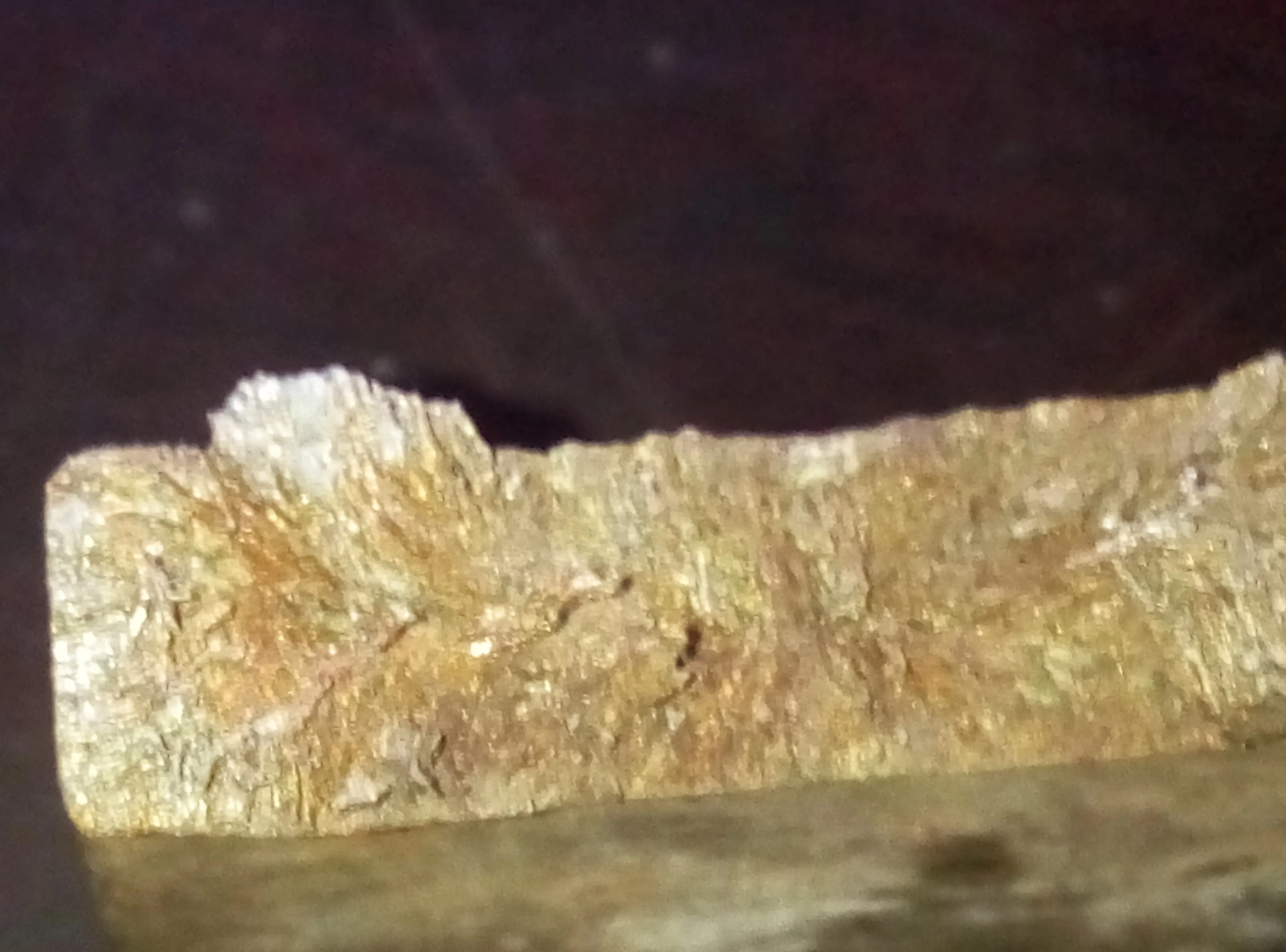

请大家帮忙分析一下,精密过滤器快开螺栓支耳断裂,断面显放射针状,法兰也出现几处裂纹焊接修复后在焊缝附近又重新出现裂纹,是什么原因引起的?是不是材质问题,材料为不锈钢的

支耳不接触介质,所以排除腐蚀原因,其断裂应该是材料本身缺陷或者局部应力过大引起

是不是疲劳引起的?快开应该是疲劳设备

这个上盖“螺栓支耳”设计就有问题,应该是一体加工出来的,这个是焊接的,纯属设计制造问题。看着东西不是有生产压力容器资质的产品。还是看看是否有相关的生产资质吧。我看是个山寨货。建议,这个东西不能再用啦,会出大事的啊。。。。。。

焊接残余应力造成的疲劳破坏。应采用全焊透结构并焊后退火处理。

这是断的根部?怎么没看到销轴孔?如果是焊缝撕裂要么是这里焊接当初只是粗糙的焊住而已,要么就是预紧力过大

两种情况:1、长期使用在不稳定压力环境造成疲劳裂纹,逐渐严重,在修复焊接时没有去除裂纹源导致裂纹继续扩散造成屡次修复不好的情况。
2、在制造过程中没有执行焊接工艺或者焊接工艺不当造成容器本身出厂时就附带内部缺陷,在不稳定压力工况下缺陷放大延伸~~
