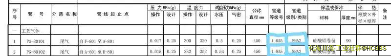

如图中标注部分,这个管道等级号看不太懂。
另外,设计院使用的是石油化工管道等级/类别代号,而不是工业管道等级/类别代号,压力管道报检时是否存在问题?

管道级别/类别代号(如SHA2)见SHT 3059;管道等级号(如1.6A5)可参考论坛内的中石化等级表https://bbs.hcbbs.com/forum.php? ... p;extra=&page=1

管道等级代号明白了,这个管道级别可以报检么?是否应该填写GC2,GC3之类的工业管道等级代号。

压力管道报检时是否直接用设计院给出的蓝图即可?还是需要额外出具一张标注工业管道等级的管道特性说明表?
