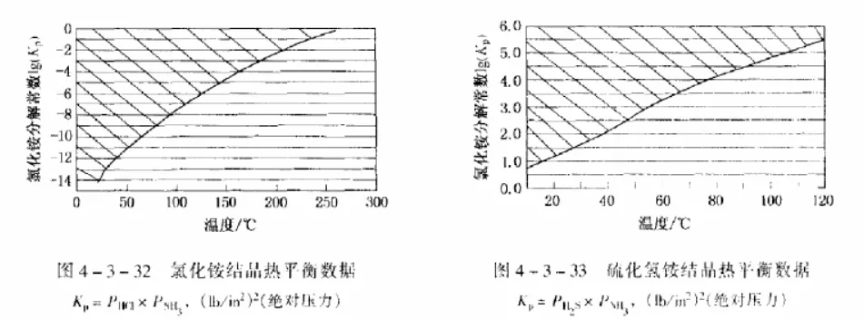

[求助] 加氢防止铵盐生成最低温度多少
2.4K |6
fuwadaxiaVIP会员 VIP会员 化海川流M | 显示全部楼层 |阅读模式       最后访问IP山东省
标准不能低于多少度谢谢

莫名_ODPNVIP会员 VIP会员 | 显示全部楼层       最后访问IP广东省
氯化铵210以下,硫化氢氨180左右,碳酸氢氨35度以下

耍点小脾气VIP会员 VIP会员 | 显示全部楼层       最后访问IP陕西省
应该是250℃,铵盐的结晶点

装置操作工这本书上写的是:
加氢反应生成的NH3、H2S和HCI,
176~232℃时形成氯化铵(NH4CI)结晶,
121℃时形成硫氢化铵(NH4HS)结晶.....

永安环保VIP会员 VIP会员 | 显示全部楼层       最后访问IP河南省
反应压力的影响因素也很大,一般认为氯化铵结晶温度220度,硫氢化铵结晶温度120度。

huangyunice | 显示全部楼层       最后访问IP上海市
根据操作压力及介质量含计算,然后查表
