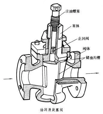

哪位大神能告知一下,客户发的一个技术数据表中control valve 类型中分:Globe 球心阀 /  Plug 旋塞阀 / Ball 球阀 / Disc 蝶阀;请问下Plug 指的是哪类阀?

就是旋塞阀啊,想知道啥?

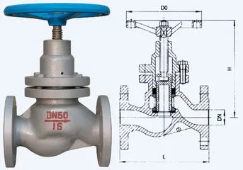

Plug柱塞阀
发表于 2018-4-2 16:52:34
这是柱塞阀,不是旋塞阀  详情 回复 发表于 2018-4-2 17:41
夏,微凉 + 5 热心助人
shiwendong | 显示全部楼层       最后访问IP上海市
这是柱塞阀,不是旋塞阀
发表于 2018-4-2 17:41:58
Plug是柱塞阀?还是旋塞阀?本人认为是Plug柱塞阀。  详情 回复 发表于 2018-4-3 08:04
shiwendong 发表于 2018-4-2 17:41
这是柱塞阀,不是旋塞阀

风树 | 显示全部楼层       最后访问IP江苏省
是旋塞阀
发表于 2018-4-3 08:23:47
和柱塞阀类似,但是他的启闭主要靠中间的柱子上捞一个方形的孔,和球阀一样做动的方式,是水平方向旋转启闭。不是和闸阀一样上下启闭

lushiruVIP会员 VIP会员 | 显示全部楼层       最后访问IP浙江省
PLUG是旋塞阀,国外有这类控制阀门的结构,不过流量损失太大

yeptahVIP会员 VIP会员 | 显示全部楼层       最后访问IP浙江省
海川初一  |  头衔:  【阀门工程师】
PLUG一般指的是旋塞阀,柱塞阀英文一般为piston  valve   我公司就生产柱塞阀  所以明白点;两种区别主要在于关闭件型式不同!
