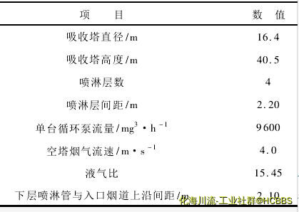

某发电公司660MW超临界直流炉,配套建设石灰石-石膏湿法烟气脱硫系统。脱硫系统入口烟气量2206020m3/h,入口烟温120℃,入口烟气SO2浓度6400mg/m3,入口烟气粉尘浓度30mg/m3,脱硫系统主设备参数见表1。
表1 FGD主要设备选型参数

该机组脱硫吸收塔内部设置四层喷淋层,对应塔外的4台浆液循环泵。通过查阅该系统事故停机前两个月的运行数据,得知这段时间对应最下喷淋层的循环泵处于连续运行状态,且该机组在运行中负荷调整频繁,最下一个喷淋层中心线距离吸收塔入口烟道上边沿仅2.10m,距离较近,因此在低负荷运行时,由于脱硫塔入口处烟气流速较低,该喷淋层喷淋的浆液极易进到入口烟道内。特别是后期为了减缓增压风机喘振而长期在低负荷下运行,导致该区域积垢快速发展。
