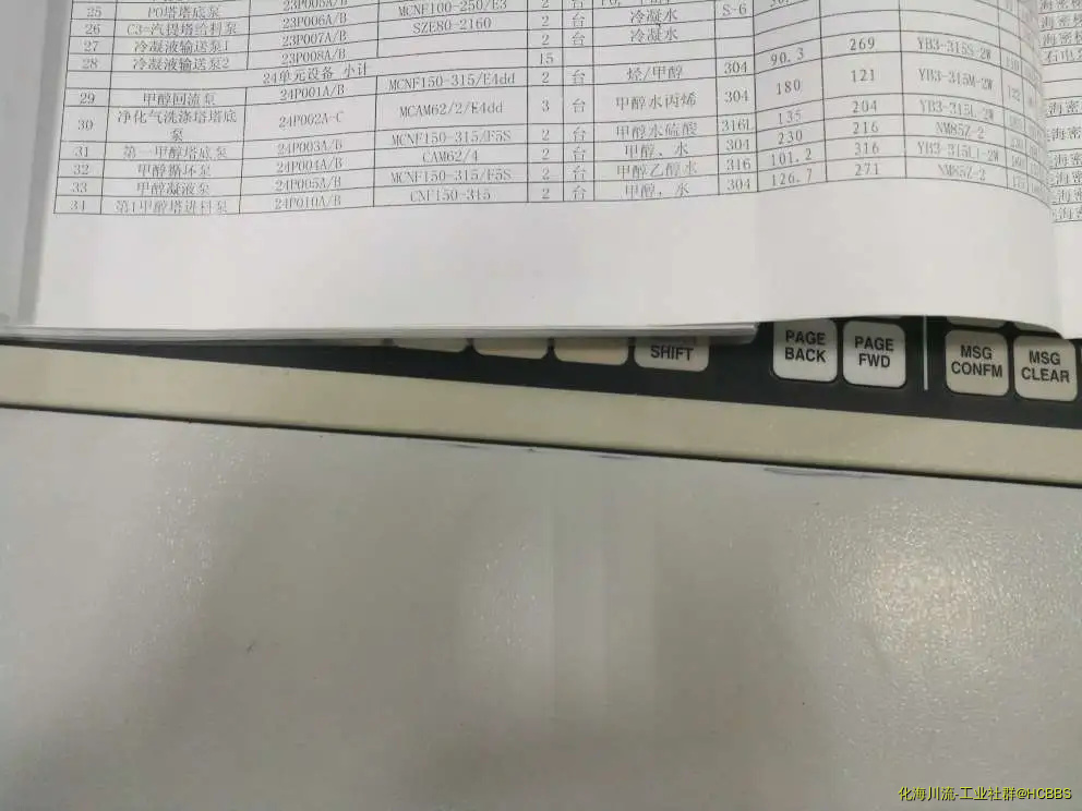

单位的泵厂家给出的数据是最大流量是271立每小时,此泵是打的甲醇和水,那么我想问问,他的最大流量换做吨每小时应该是多少

【厂家给出的数据是最大流量是271立每小时】是以水为介质,温度20度。甲醇和水的密度、温度可以计算出流量
流量用Q表示,计量单位:立方米/小时(m3/h),升/秒(l/s), 1L/s=3.6 m3/h=0.06 m3/min=60L/min,
   G=Qρ        式中:G为重量 ρ为液体比重

谢谢你的评论,可以认为打不同的东西的体积是固定的呗?就是换算成密度吗?

是的。

密度比例,水刚好是1,乘以实际介质的密度就可以直接读数了。

乘以介质比重就可以了,271方,甲醇比重0.79就是214吨/小时。水的话就是271吨/小时

泵的实际流量不同从厂家给的数据表查,要用流量计测量,流量计的刻度需要根据介质调整(不同原理的流量计调整方法不同)

是不是可以这样认为,厂家给出的是体积流量,就是不管打什么物料,都是这些体积,要计算吨数,只是乘以比重,对吗?谢谢你的回答
发表于 2018-4-10 08:49:10
是的,就这样计算  详情 回复 发表于 2018-4-10 12:54
jxb126 发表于 2018-4-10 08:49
是不是可以这样认为,厂家给出的是体积流量,就是不管打什么物料,都是这些体积,要计算吨数,只是乘以比 ...
是的,就这样计算
