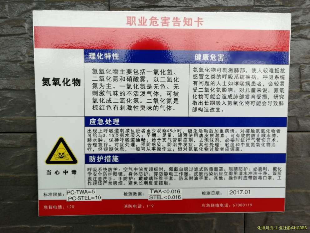

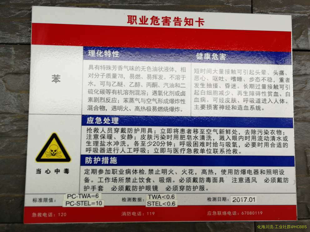

寻轶楼主 VIP会员 VIP会员 | 显示全部楼层       最后访问IP陕西省
ds66616 发表于 2018-04-01 20:27
汽油是明确职业危害因素,已经确定有油气挥发造成作业人员在作业
这是加油站的检测结果
发表于 2018-4-2 08:27:34
如果没有超过人接触的最低限度值,可以不用戴防毒面具。有点像是措施过度了  详情 回复 发表于 2018-4-2 13:03

区副超(海友)  |  头衔:  【海川热心参与者】
寻轶 发表于 2018-4-2 08:27
这是加油站的检测结果
发表于 2018-4-2 13:03:22
所以有时搞得很郁闷,看四桶油的加油站,都 没有使用吧
发表于 2018-4-2 18:35:50
加油站有针对苯的职业危害告知卡,我不是太懂,是因为汽油含苯的原因吗
发表于 2018-4-2 21:22:25
对,汽油含有苯,只是量是特别少的
发表于 2018-4-2 21:28:39
渝琴 + 3 积极参与
苯是致癌物,如果有的话,还是防护的好。
职业病防治工作坚持预防为主、防治结合的方针
发表于 2018-4-2 21:56:12
ds66616 发表于 2018-4-2 21:56
苯是致癌物,如果有的话,还是防护的好。
谢谢,防范也是应该的。
发表于 2018-4-3 19:29:14
