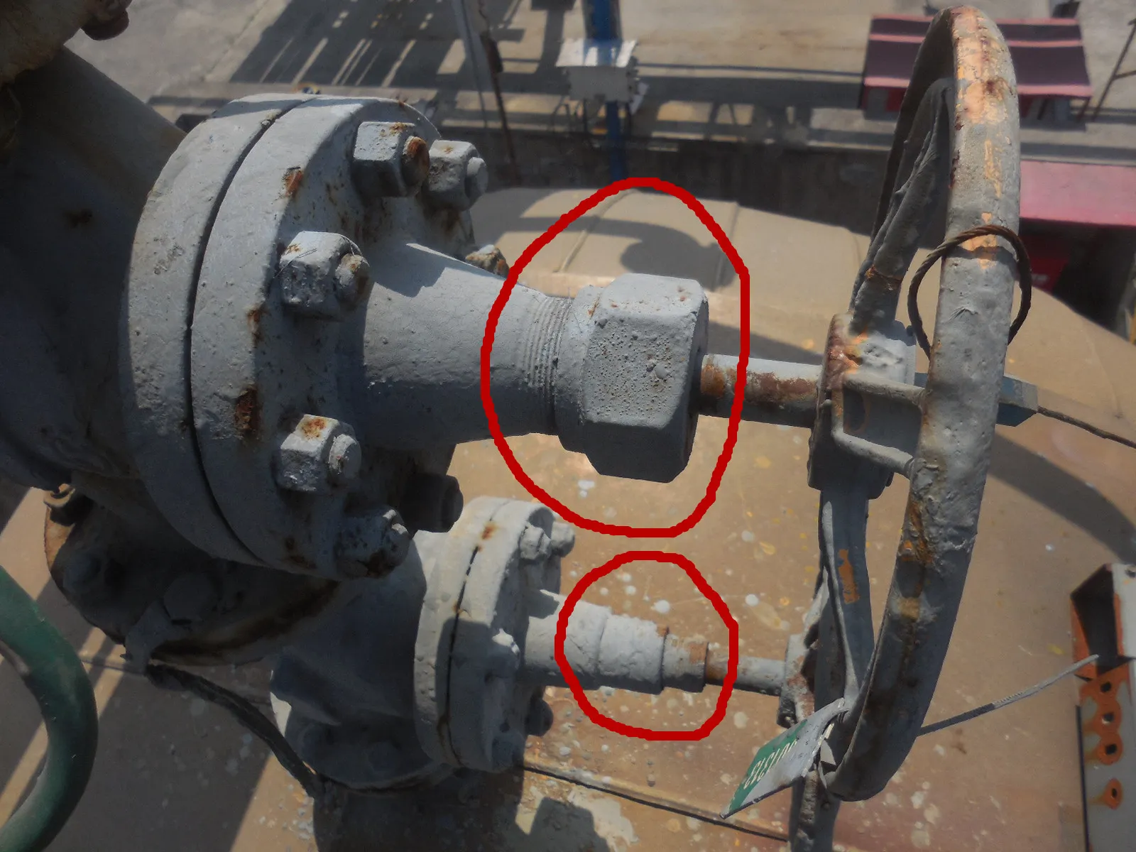

我厂液氨储罐所用的两个截止阀结构不同,一个外丝有压盖,一个是内丝无压盖,请问这两种结构,有什么优缺点?

口径和压力等级相同,截止阀用内丝比和外丝填料承压不同,内丝承压比外丝高,安全性高。外丝方便检修。
