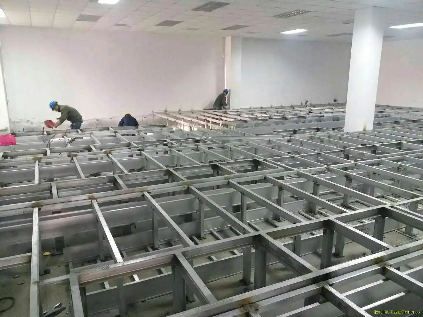

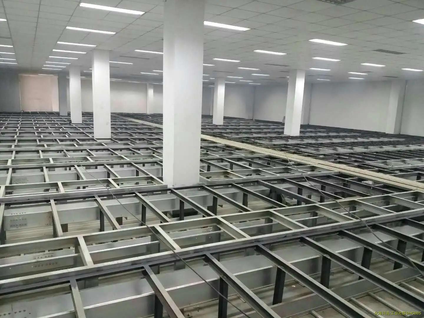

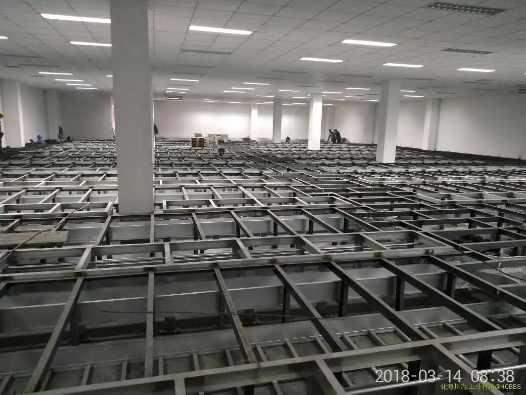

简介--DCS系统机柜间防静电地板通常用配套的立柱和方钢支架支撑,用不了多长时间就会松动、摇晃,危及人身安全。我们项目改为槽钢网格框架支撑,很好的解决了后顾之忧。具体如下图:-登录查看全文

简介--确实如此,我们机柜室也遇到类似问题,后来也是部分加角钢加固了下。-登录查看全文

简介--看不太明白,哪些是你机柜摆放的支架呢?能不能多分享几张图片-登录查看全文

简介--budaoweng123 发表于 2018-03-30 16:22 看不太明白,哪些是你机柜摆放的支架呢?能不能多分享几张图片机柜基础比地板基础要高些,每隔是800x800,地板基础每隔是600,图中地板槽钢基础上还要铺一层600x600的空心方钢 ...-登录查看全文
发表于 2018-3-30 23:41:26
多谢回复。 地板槽钢基础上还要铺一层600x600的空心方钢。空心方钢到位后,希望能继续分享图片  详情 回复 发表于 2018-3-31 21:28

简介--一般不都是机械单独支架,其它用地板自带支架吗?正常支撑人员走动应该没多大问题吧。-登录查看全文

简介--yjm6409 发表于 2018-3-30 23:41 机柜基础比地板基础要高些,每隔是800x800,地板基础每隔是600,图中地板槽钢基础上还要铺一层600x600的空 ... 多谢回复。 地板槽钢基础上还要铺一层600x600的空心方钢。空心方钢到 ...-登录查看全文

简介--以后放线或抽线会很麻烦-登录查看全文

简介--konglong241 发表于 2018-04-02 20:50 以后放线或抽线会很麻烦这确是一个比较麻烦的事情,施工要费点事,投产后放电缆很少,对维护人员是一份安全保障。-登录查看全文

简介--全部整体焊接吗?后期改动怎么办?还要动电焊?-登录查看全文

简介--静电地板这么干是不对的,根本没有发挥出静电地板的优点,干成绝户活了。-登录查看全文

简介--myhome_SZMT 发表于 2018-04-08 10:51 静电地板这么干是不对的,根本没有发挥出静电地板的优点,干成绝是否违反规范?为什么不对?-登录查看全文

简介--200878290 发表于 2018-04-11 09:19 瞎搞 浪费时间这是多年使用的经验积累,除了放电缆不方便外是一劳永逸的做法。-登录查看全文

不会一劳永逸,如果机柜间在要扩容,还需要在里面动电气焊才能施工,如果是活动式的安装支架,根本不用,避免机柜间施工动火风险。  详情 回复 发表于 2018-4-17 14:08

简介--yjm6409 发表于 2018-4-12 15:25 这是多年使用的经验积累,除了放电缆不方便外是一劳永逸的做法。 不会一劳永逸,如果机柜间在要扩容,还需要在里面动电气焊才能施工,如果是活动式的安装支架,根本不用,避免机柜间 ...-登录查看全文
