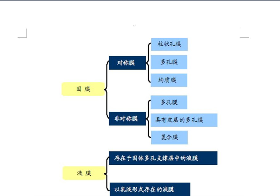

d.膜的分类
按膜机构可分为固膜、液膜,固膜又可以分成对称膜与非对称膜。
   ●液膜:按制膜材料形态来分类的一种,即以液态物质为分离介质形成的膜,亦叫液相膜或液膜。这种膜可以把两种气相,气液两相或两相不互溶的液体进行分隔和促进分离,如乳化液膜和支撑液膜。
固膜:按制膜材料形态来分类的一种以固态物质为分离介质制成的膜,亦叫固相膜或固体膜。
◆对称膜:一般指膜的各部分具有相同的特性,其孔结构不随深度而变化的膜。膜的厚度范围为 10 ~200um。
◆非对称膜:由同种材料制成的,一层为致密分离层,其厚度通常为 0.1 ~0.5um 另一层或多层(如无机膜)为支撑层(其厚度为5 ~10um)。

膜的分类~~~~~~~~~

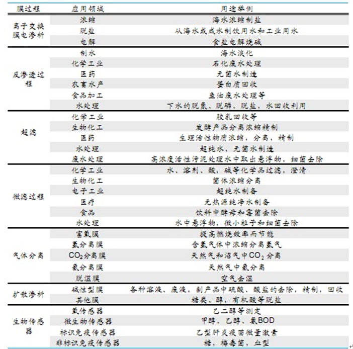

膜分离技术应用领域概述
●膜工业是一门崭新的工业,膜技术的发明只有 50多年的历史,而膜技术的工业化应用也就20 多年的历史。
●短短 20多年,膜作为一种新兴高效的分离技术广泛应用在电力 、纺织、 化工、电子、冶金、石油、食品、饮用水净化、工业水处理、生物制药、 发酵等各个领域;在我国因为水的问题比较严峻,因而膜技术在水处理领 域应用发展的比较快,尤其在废水处理,特别是水资源再利用方面有广阔的前景。

各种膜的应用领域
