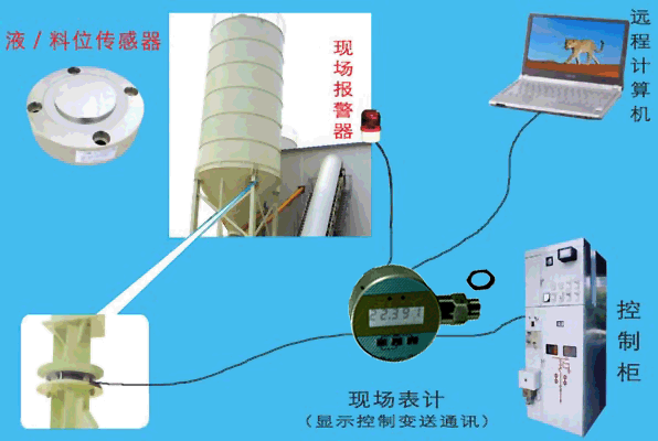

“直径25厘米” “高度300mm”
  哎呀呀,,,  ,那这个容器,考虑壁厚,再考虑加热盘管啥的装置,它就是个大锅呀,仿佛个大个头的高压锅?
  这号小东东 ,估计不值得哥哥,整个老贵老贵的微量程膜片不接液的高温差压计,去测它液位吧?
  哥估计把锅压到个重力传感器上,即让重力传感器,作为锅的一个支撑点,轻松就能把液位多少给测出来呀  —— 这号表计哥哥也有造呀
  这号东东,一般是用于粉料罐测量,一般不用它测液位
  贴个破图
