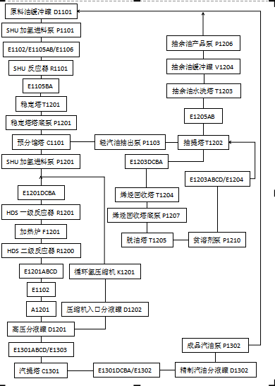

4月份装置准备停工,部分工作目前已进入准备工作,有些工作可能知道应该做,但因为过于繁琐,不在此详细进行阐述,比如管线吹扫方案等,还有许多错误,需要大家给予指正,在此先谢过大家。

停工方案
一、准备工作
1320日起装置加炼罐区205罐催化汽油约10t/h,直至罐区液位降至1m左右。
2、与经营计划部、库区进行沟通,确定装置停工过程中装置退料位置(汽油、溶剂等)。
3、与生产部沟通,确保停工过程中氮气(高压氮气)、仪表风等正常使用。
4、检查预分馏塔底退油线、SHU反应器底部退油线、HDS反应器底部退油线、轻污油线、溶剂装卸剂线、原料缓冲罐退油线、汽油升级退油线等退油管线盲板是否拆除。
二、停工步骤
1、从原料油缓冲罐开始依次将各塔、罐液位降低约50%左右(贫液罐降至20%以下),减少装置退料数量。
2、按照计划在制氢装置停工计划前10小时左右开始停工,联系催化装置,将催化汽油改至罐区205罐。
3、在催化汽油改至罐区过程中,联系生产部、催化气分装置、腾宇库区中断成品汽油外送。
4、当催化汽油进料中断同时关闭催化汽油进装置手阀,关闭精制汽油与抽余油去催化气分装置手阀,打开开工大循环手阀(共3个手阀,可提前开2个手阀),装置改为开工大循环流程,关闭贫液泵P1202,循环氢脱硫塔走跨线,关闭汽油升级抽提油调节阀。
5、逐渐关小E1104/E1106/E1303中压蒸汽阀门,关小加热炉燃料气调节阀,关小汽油升级中压蒸汽界区调节阀,关小汽油升级E1201低压蒸汽调节阀,装置按照每小时不大于25℃的速度进行循环降温。
6、降低高压分液罐液位至30%左右,关闭反应注水手阀,约3个小时左右,HDS一级反应器R1201入口温度降至200℃左右,关闭HDS加氢进料调节阀,关闭高分后手阀,打开HDS加氢进料泵后开工循环线(至高压分液罐后),将临氢系统单独循环进行恒温热氢带油至高压分液罐液位不涨(约2小时左右),此过程油路循环降温继续进行,高分压力保持1.6MPag)。
7、预分馏塔塔顶回流罐液位不涨时,关闭轻汽油抽出泵,关闭轻汽油抽出调节阀,将抽余油缓冲罐液位抽空后关闭抽余油调节阀,此时汽油升级油路循环中断,将关闭E1204跨线阀,打开贫溶剂至烯烃回收塔调节阀,将溶剂循环改为烯烃回收塔、脱油塔循环。
8、油路循环降温过程中,稳定塔、预分馏塔、汽提塔回流罐液位不涨时将回流罐抽空,关闭回流泵,关闭空冷。
9、循环降温约5小时左右,SHU反应器床层温度降至90℃时,关闭SHU反应器配氢调节阀,继续降温约3小时左右,SHU反应器床层温度降至40℃以下,稳定塔塔底温度、预分馏塔塔底温度预计降至40℃左右时,关闭开工大循环手阀(界区位置手阀),将循环油改至退油线(至轻污油罐区),依次将原料油缓冲罐、稳定塔、预分馏塔、汽提塔、精制汽油分液罐液位抽空,抽空同时将塔底泵依次关闭(注意若回流罐液位上涨时,将回流泵打开送至各塔中),关闭缓蚀剂泵。
10、溶剂循环降温过程中将抽余油水洗塔水液位降低至10%左右,在中汽油切断时关闭水洗水循环泵,随着溶剂温度的降低,水汽化器E1212温度下降,水循环中断,将抽余油水洗塔、水汽化器液位依次送至脱油塔中。
11、脱油塔回流罐液位不涨后,将抽提塔中溶剂液位送至烯烃回收塔,打开溶剂装卸线手阀(走冷却器),与罐区联系,依次将烯烃回收塔、脱油塔液位送至罐区,同时依次关闭脱油塔空冷、烯烃回收塔塔底泵、贫溶剂泵。
12、热氢带油完成后,临氢系统继续循环降温至40℃以下,关闭循环氢压缩机,泄压,利用氮气进行置换。
三、注意事项
1、循环降温过程中降温速度不宜过快,同时注意观察装置是否出现法兰泄露等情况。
2、修改流程时要注意顺序,避免出现串料情况发生。
3、部分塔、罐液位会在停泵后继续上涨,属于正常情况。
4、停工过程中注意人身安全,避免出现高温烫伤等情况。
5、主操做好停工记录,便于接班人员进行调整。
发表于 2018-3-24 19:21:40
大循环流程图
大循环流程图
