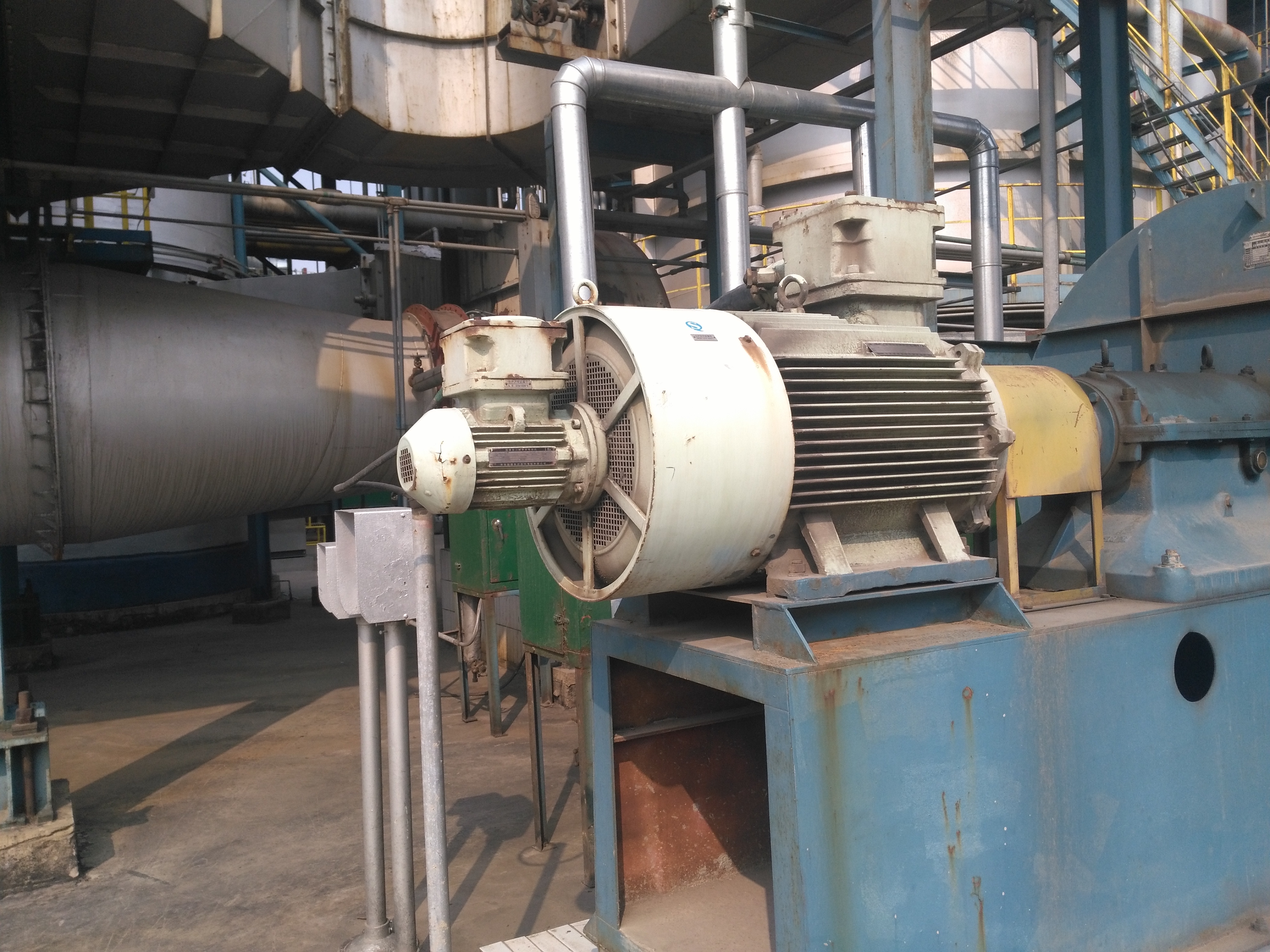

个人理解是散热除尘的,对不对啊?

说明:这个是鼓引风机的电机

是的,也只能这样理解,估计是风机转速是调频的,由于转速慢冷却效果不理想,另外采用高转速的电机驱动原来的电机风叶。

可以肯定的是这个风机需要调频,电机是变频电机,后面的小电机是50hz的非变频电机,小电机主要是散热作用,防止主电机在低频率时散热不足。

谢谢,明白了。但为啥有的变频电机不需要呢,见过好几套余热回收系统,就见这套装置有

实际运行频率过低,比如低于30hz

电机为变频电机,变频后电机发热增大,后面的配的独立风机直接接的工频电,转速不变。能有效带走电机产生的热量。通常对于平方降转矩的负载(如风机、离心泵)一般可以采用不带独立风机的电机。

那几台也是变频调节吗?变频电机有本身就是变频的,也有后来改装的(只是加变频器),但没有增加相应的风扇。

我想问一下什么条件下才需要考虑加装这样的散热装置?是电机外壳温升达到一个范围吗?我们厂子也有很多变频风机,有时候工况决定的只能开到28Hz左右。

变频电机,如果工频在30HZ以下长时间工作,会严重发热~~~增加一个风扇专用(不降频)电机

给变频电机的风机散热用的,变频电机低负荷运行时发热很明显

变频电机用来降温的,他的好处是可以使变频降至30%以下,如果没有单独的风机,变频电机变频一般要求不小于30%,否则会烧坏电机
