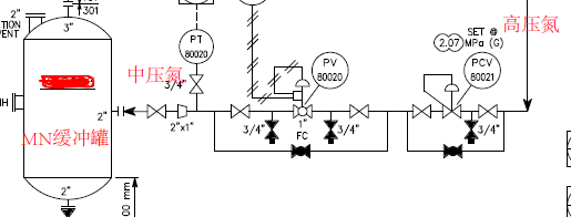

各位海友,高压氮减压为中压氮使用了自力式调节阀后为什么还要用一个压控阀呢,如图所示,请大神解答下

我想原因如下~~欢迎拍砖:
中压氮罐设计压力小于高压氮操作压力,这是大前提~~~
IF 自力式调阀PCV80021故障,为保证系统连续性,必须开PCV80021复线阀~~~这样,PV80020投入减压工作~~~~
so, PV80020作用:安保(Or~OCV80021的备用)

hongzi111VIP会员 VIP会员 | 显示全部楼层       最后访问IP浙江省
这个设计应该是为了节约成本吧,如果不用前面那台自力式阀门,直接用调节阀,那对调节阀的选型来说要求太高,成本太高了。加一个自力式的减压阀,把压力减下来后,调节阀的成本**降低。
不知道是不是这个原因

ierenVIP会员 VIP会员 | 显示全部楼层       最后访问IP阿联酋阿联酋
PCV是为了给PV分压降
