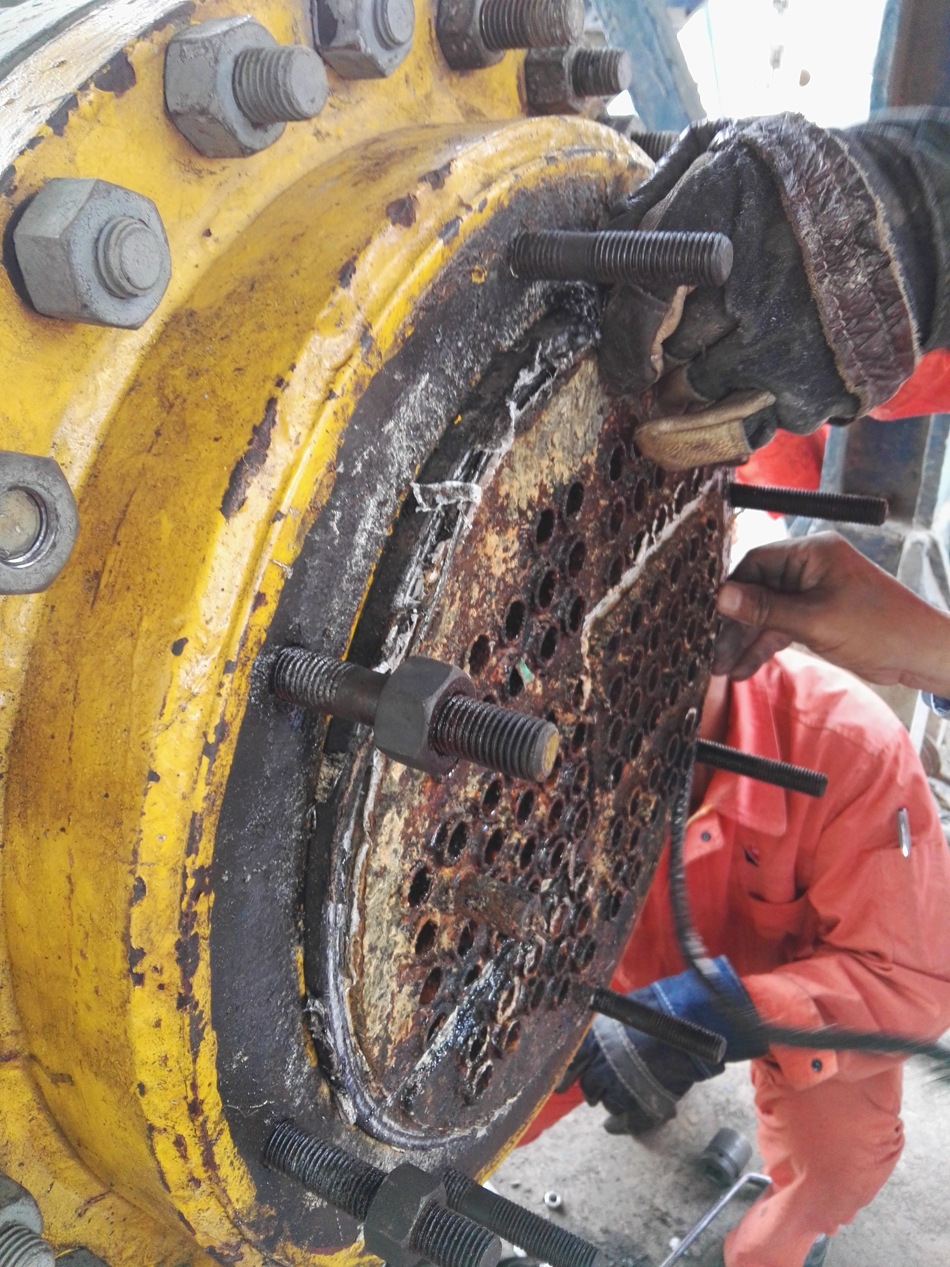

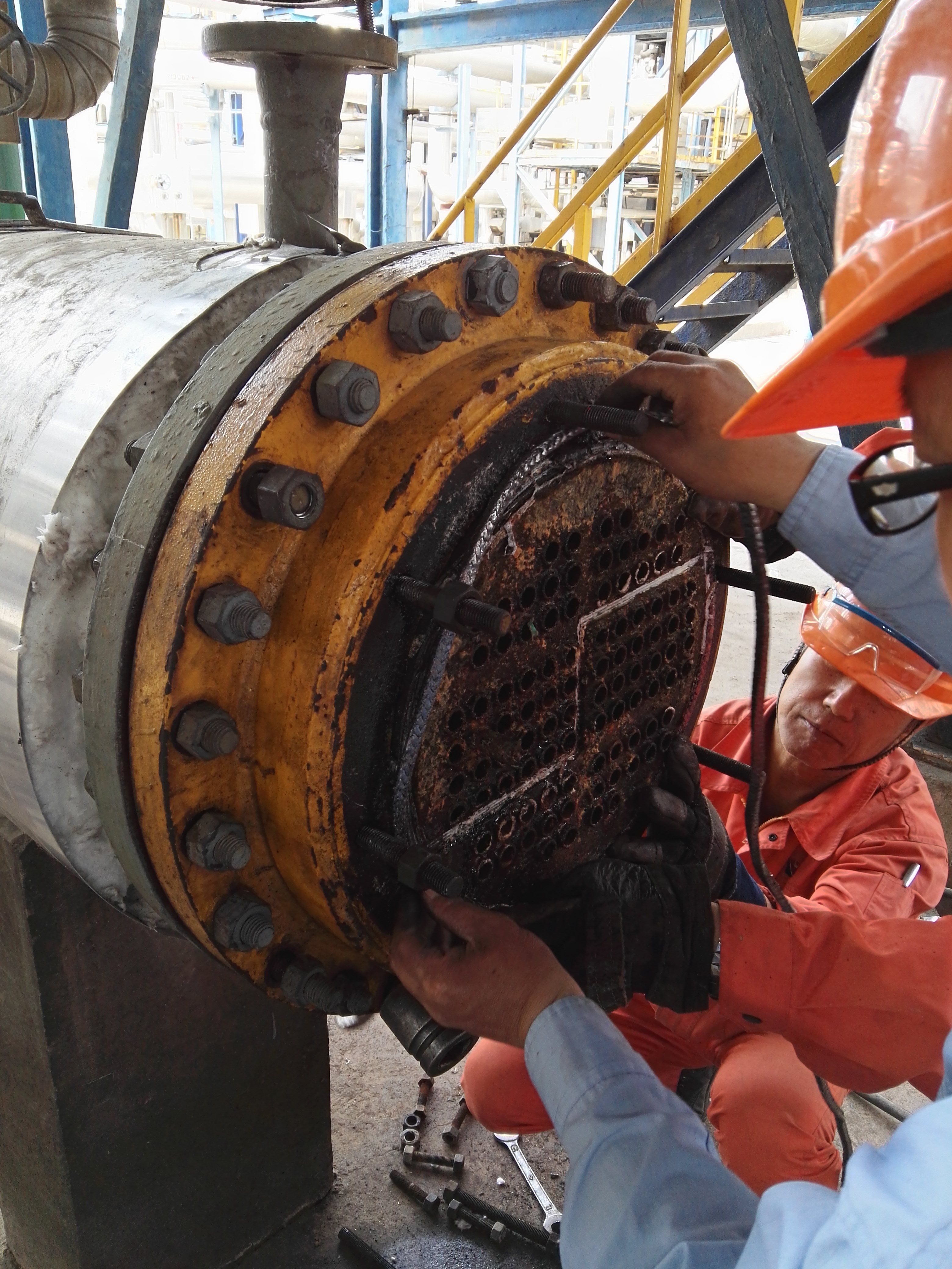

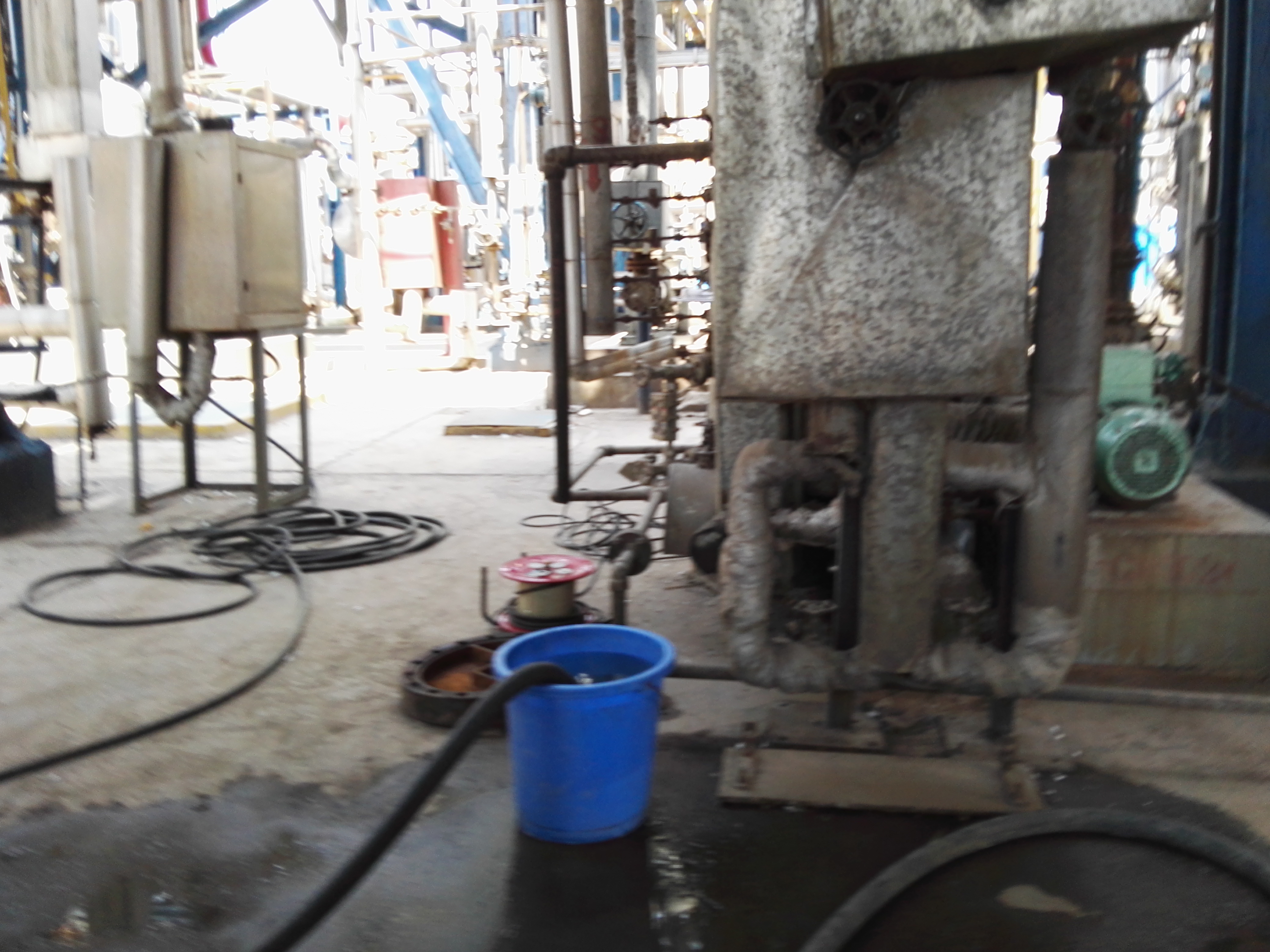

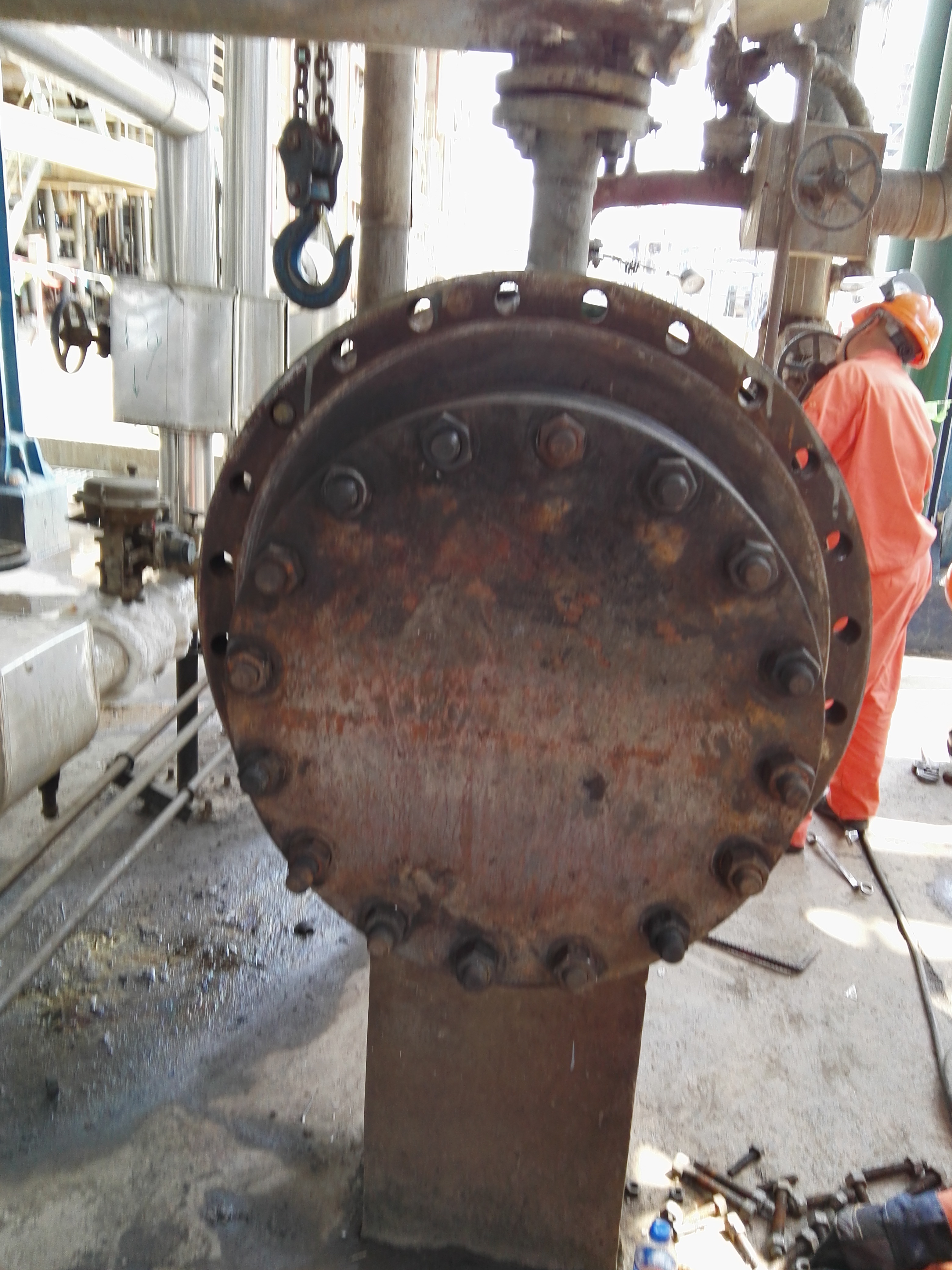

这是浮头式换热器打压图片
发表于 2018-3-23 16:21:26

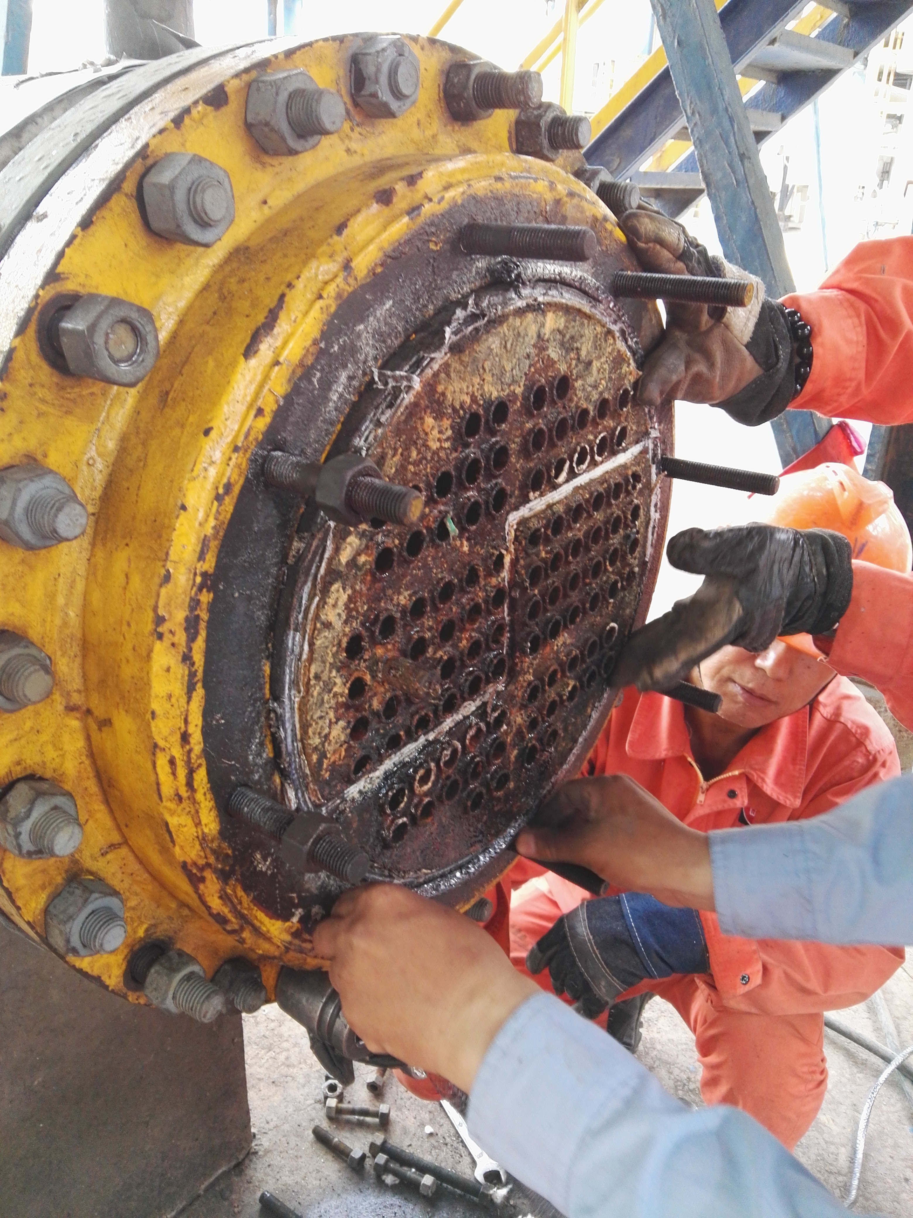

这是装上试压环之后的照片
这是装上试压环之后的照片

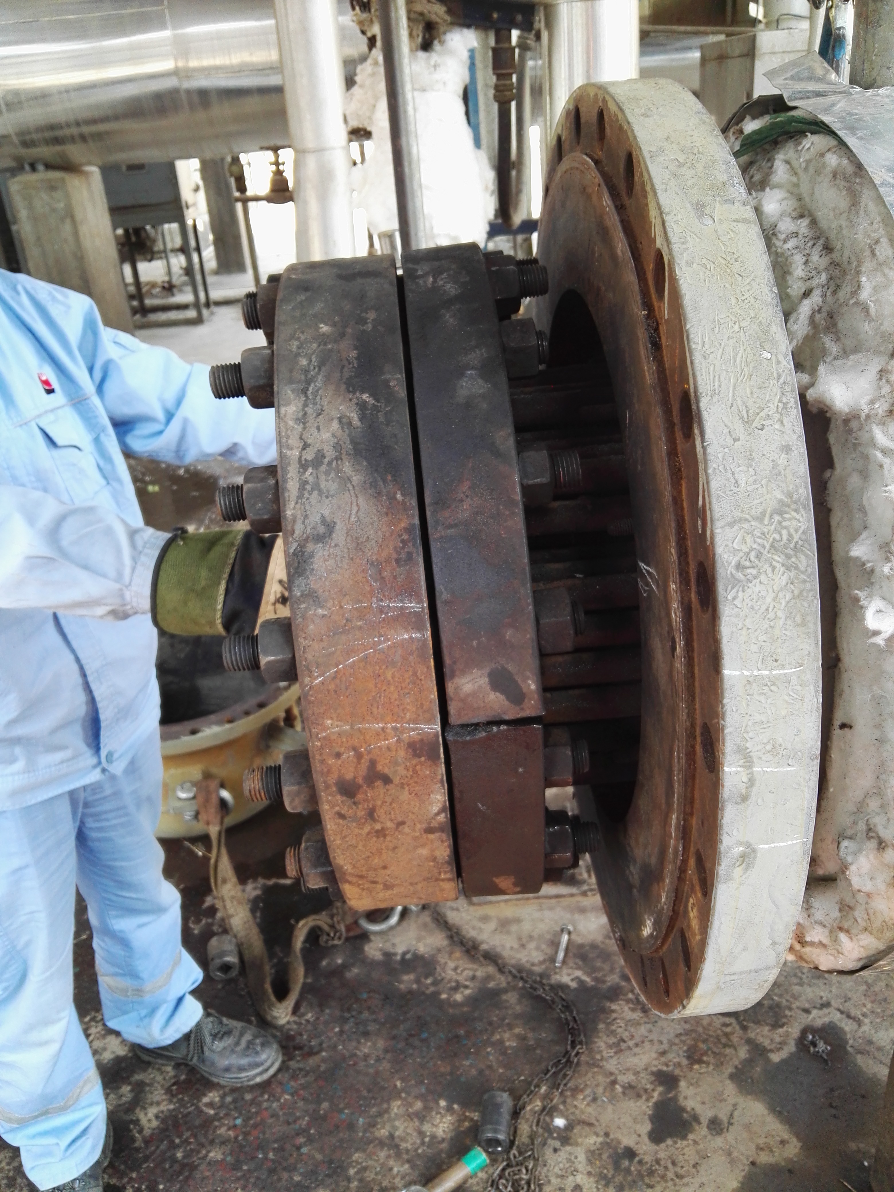

这是在加装填料密封
这是在加装填料密封

这是打第一遍压,需要安装试压工装,图中黄色部分是试压环

chujingshengVIP会员 VIP会员 | 显示全部楼层       最后访问IP福建省
图片我没按顺序传,你从后往前看,如有不懂可留言

基本看懂了,就是找个工装把复杂一点的一侧密封口封住,一共两道密封。
发表于 2018-3-26 10:15:42
浮头换热器打压工装一般是三个部分,前压圈、后压圈,假帽组成。前压圈不用说和管箱侧法兰连接密封固定管板,假帽相当于把壳体加长,假帽是两个法兰与一个短节焊接组成,后压圈与假冒连接密封浮动管板。
