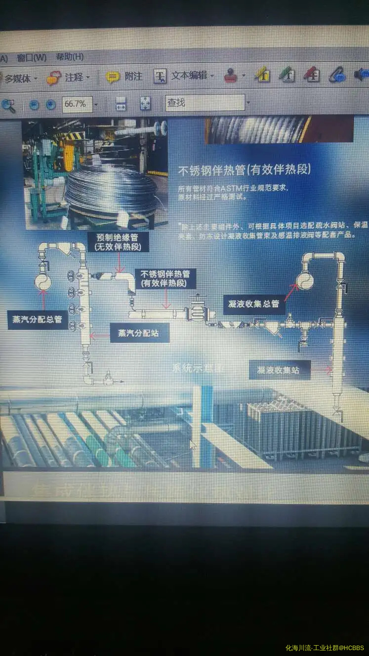

由于工艺要求,管道必须用电热带伴热。可是管道在防爆区域,有没有防爆电热带厂家,推荐一下

防爆区域不建议用电伴热,不安全

蒸汽伴热呗
发表于 2018-3-23 20:48:25

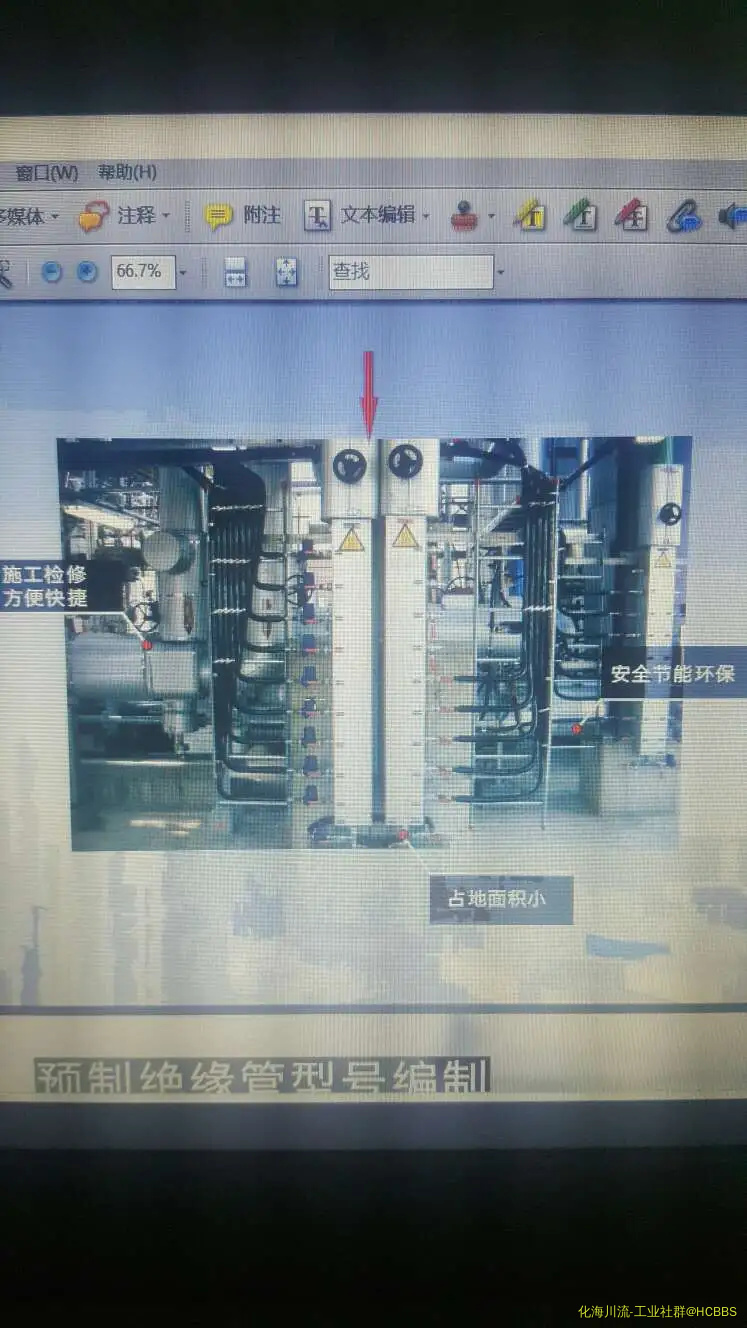

葛大爷VIP会员 VIP会员 | 显示全部楼层       最后访问IP北京市
这是一种集成蒸汽伴热站,不用碳钢管,伴前伴后用预制保温绝缘管,和伴中段用卡套一连即可,施工简单快捷,可参考一下。
