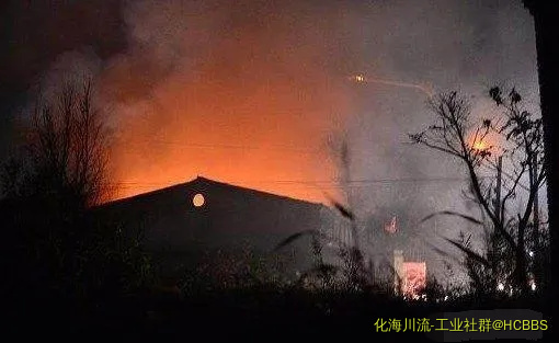

3月14日3时50许,东津新区东津镇营口村一私人加油点发生爆燃,造成一死一伤。目前,事故调查和处理正在进行。
据了解,事发时加油点男主人李某正往空罐卸油,不料发生爆燃。事故造成李某死亡,其妻子付某轻伤。
事故发生后,市**及安监、商务、公安、消防、东津新区管委会、东津镇等领导和相关人员迅速赶到现场处理,伤者被及时治疗。5时10分,明火被扑灭。
汽油卸车会有哪些原因引起着火?而且还那么大,致人死亡。像汽油这样的易燃液体卸车,都有哪些防范措施呢?

汽油卸车主要考虑防止静电和其他原因引起火灾,运油车停稳、熄火、接地线接好是第一步,然后连接卸车软管要缓慢、严密,防止产生静电和发生泄漏,卸车过程中司机和卸车员全程在场监控。从事故通报看,估计是卸车过程中静电引燃汽油发生火灾可能性最大。继续关注相关信息中。
