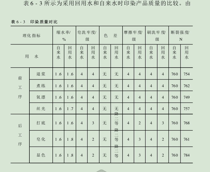

印染废水处理后回用对产品质量的影响。
这是一家厂,废水处理后回用对产品质量的影响。
可以看到对色度有比较大的影响。
大家有什么看法。
色度完全去除再回用是不现实的。
原水电导550可用,废水处理到电导150,色度仍然会影响质量

回用水对印染质量的影响是不可避免的,否则就真的实现零排放了
可以选择一些影响小的环节使用,这样才是合理的

你说的很对。可以选择对印染质量没有影响的工序回用。
