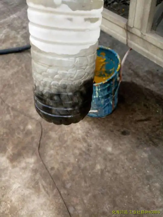

        装置的污水汽提是才有双塔汽提技术的。在每次开停工或者氨精制单元检修的情况,都产生黑色液氨(如下图),而且持续时间长。
        现在初步判断的原因是设备内存有硫化亚铁或其它硫化物与液氨混合,造成液氨变黑。但实际上是不是这样呢?与液氨结合发黑的机理是什么呢?在实际上,如何操作才能避免这种事情发生呢?
        请各位大神提出宝贵意见。

是不是原料水的问题,带灰渣之类的

是不是原料水的问题,带灰渣之类的
不是,我另外一套汽提装置共用原料水,但是没有出现这种问题

氨气带硫和杂质多,可以试试降低氨精制塔温度,加强排液。脱硫吸附剂也可能有粉化现象,

正常时候是没有问题的,只是在设备检修和装置检修初期才出现的。那么如果带硫等杂质,他的反应机理是什么?

太模糊了,有液氨存在的管线应该不能不靠呼吸器就直接用哇哈哈瓶子取样的。停工后?氨压机后?氨储罐前?这三样都符合的话有可能是液氨混了润滑油。
液氨装车时有采样口采的
