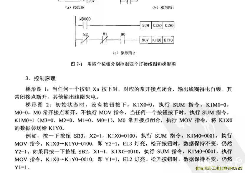

为什么图2松开按钮,数据不变?自锁了么?然后为啥再按下一个按钮前一个灯又会灭掉,然后亮相应的灯?如果再按下一个按钮SUM指令不是会统计到2么?自学不太懂,这个和周期有关么?请各位师傅帮我解答一下

你这个是没截全还是怎么的,这个就是图2?
这个程序里完全看不出来哪个是按钮啊,所以大家都回答不了。

师傅是没截图截好,不好意思   现在我懂了
