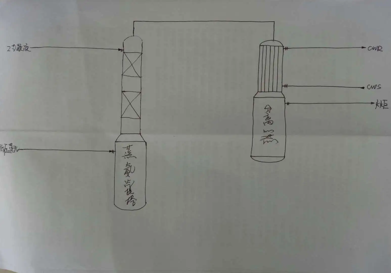

我厂的蒸氨汽提塔为填料塔,处理变换单元的工艺冷凝液,热源为低压蒸汽,现在出现顶、底部压力同时升高,但是塔底部的升压速率快,最高至0.22MpaG(正常0.16MpaG),塔顶0.18MpaG(正常 0.15MpaG),同时在塔顶、底压力开始下降的时候,分离器的液位快速上升,分析可能是塔填料脏了,各位海友有什么高见?

如果是怀疑塔填料脏了,可能堵了,可能取分离器料分析一下,如果和处理前的冷凝液含量变化不大的话,那就证明填料有问题了,汽提塔没起到作用。

1、是不是和你的冷却器有关系,你的冷却器的水量稳不稳定,是不是产生气阻?
2、塔操作早正常吗?是刚投用还是运行着出现的这问题?

循环水运行稳定,最近才出现的这种情况,是运行中出现的。

若塔底塔顶同时升压的话,塔内可能没问题;可能是蒸汽量或原料气量大了?你的分离器的液位快速上升,里面的水分多吗?

不多,但是塔顶底同时升压、降压,只是升降压的速率不同,开始降压的时候,分离器的液位回上涨。
