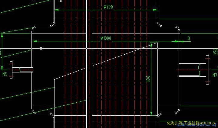

各位老师好!
GB16749中膨胀节HZ型,焊接相连接直段各为1.5S,请问当S=14mm时,即直段=21mm。能否将直段加到625mm,即焊接完成后HZ型膨胀节中间直段长1250。
如果这种结构不符合GB16749,将如何进行强度计算?注:此膨胀节不起膨胀作用,只起连接作用。

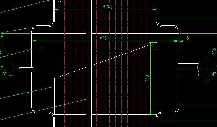

我也遇到过这种HZ膨胀节中间加长的,你的意思说这种膨胀节不起膨胀作用吗?
