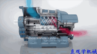

螺杆制冷压缩机概述(2):螺杆式制冷压缩机工作原理?
答:机体与吸排气端座(除吸排气孔口)、封盖构成密闭容积,再依靠转子齿面与气缸内壁所构成的齿间积元容积的周期性变化而实现其工作过程。

属于容积型压缩机,也就是说是靠容积的变化而使气体压缩的。螺杆式制冷压缩机又分为单螺杆压缩机和双螺杆压缩机。其中双螺杆压缩机是利用置于机体内的两个具有螺旋状齿槽的螺杆相啮合旋转及其与机体内壁和吸、排气端座内壁的配合,造成齿间容积的变化,从而完成气体的吸入、压缩及排出过程。

吸气过程   当转子转动时,齿槽容积随转子旋转而逐渐扩大,并和吸入口相连通,由蒸发系统来的气体通过孔口进入齿槽容积进行气体的吸入过程。在转子旋转到一定角度以后,齿间容积越过吸入孔口位置与吸入孔口断开,吸入过程结束。    压缩过程   当转子继续转动时,被机体、吸气端座和排气端座所封闭的齿槽内的气体,由于阴、阳转子的相互啮合和齿的相互填塞而被压向排气端,同时压力逐步升高进行压缩过程。    排气过程   当转子转动到使齿槽空间与排气端座上的排气孔口相通时,气体被压出并自排气法兰口排出,完成排气过程。由于每一齿槽空问里的工作循环都要出现以上三个过程,在压缩机高速运转时,几对齿槽的工作容积重复进行吸气、压缩和排气循环,从而使压缩机的输气连续、平稳。

由一对相互啮合、旋向相反的阴、阳转子,阴转子为凹型,阳转子为凸型。随着转子按照一定的传动比旋转,转子基元容积由于阴阳转子相继侵入而发生改变。侵入段(啮合线)向排气端推移,于是封闭在沟槽内的气体容积逐渐缩小,压力逐渐升高,压力升高到一定值(或者说转子旋转到一定位臵)时,齿槽(密闭容积)与排气孔相通,高压气体排出压缩机,进入油分离器

汽缸内装有一对互相啮合的螺旋形阴阳转子,两转子都有几个凹形齿,两者互相反向旋转。转子之间和机壳与转子之间的间隙仅为5~10丝,主转子(又称阳转子或凸转子),通过由发动机或电动机驱动(多数为电动机驱动),另一转子(又称阴转子或凹转子)是由主转子通过喷油形成的油膜进行驱动,或由主转子端和凹转子端的同步齿轮驱动。所以驱动中没有金属接触(理论上)。螺旋转子凹槽经过吸气口时充满气体。当转子旋转时,转子凹槽被机壳壁封闭,形成压缩腔室,当转子凹槽封闭后,润滑油被喷入压缩腔室,起密封。冷却和润滑作用。当转子旋转压缩润滑剂+气体(简称油气混合物)时,压缩腔室容积减小,向排气口压缩油气混合物。当压缩腔室经过排气口时,油气混合物从压缩机排出,完成一个吸气——压缩——排气过程。

低温低压的制冷剂从压缩机进口吸入,同时喷入冷冻机油,一对同步螺杆啮合过程对气相制冷剂进行压缩,排除高温高压的含油的制冷剂,经过油分离器,冷冻机油及制冷剂进行分离,高温高压的制冷剂去后续冷凝设备冷凝降温,冷冻机油通过两级过滤器过滤后继续喷入螺杆机内。过程负荷调节采用滑阀进行调节。
