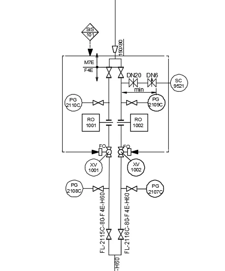

[求助] 高压临氢设备,联锁泄压设计
1.8K |3
简介--高压临氢系统反应釜或者反应器的顶部除安全阀外一般设置两组带限流孔板的联锁泄压系统,在论坛里液看了一般分人说过,7bar和14 bar,或者7bar和21bar的泄压,现在比较困惑几点,这个泄压数值是怎么来的? 一般这种联锁泄压的设计由什么相关标准或者依据么? 我们目前新项目中,反应釜液设计了两组带限流孔板的泄压联锁线,这个两组阀的开启是同时开启,还是逐个开启的? 开启时的压力有相关标准么,泄放时只是考虑这个泄放压力不需要考虑泄放时的量么,特么困惑这一块,希望论坛里的大牛们帮忙解答下。-登录查看全文

简介--如图 这个设计中 是考虑泄放压力还是泄放量,两组泄压阀开启应如何界定,是时间还是压力?-登录查看全文

简介--单位应该是bar/min                  -登录查看全文

简介--美女不坏~~ 发表于 2018-3-21 09:00 单位应该是bar/min 嗯 对是这个单位,你那有这方面的标准或资料么 能详细介绍下这个么-登录查看全文
