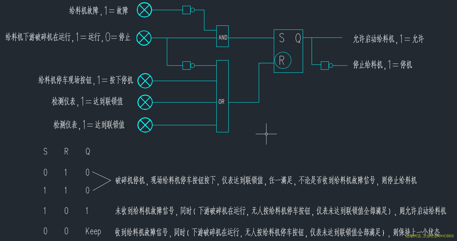

1. 触发器最后一个保持状态分析的对吗?如果上一个状态是允许给料机启动状态,那在收到故障信号时,可以允许启动?这样合理吗?
2. 关于这个联锁,工艺的原始联锁描述如下。
给料机停机条件:给料机停机按钮按下,检测仪表达到联锁值,下游破碎机停机。另外要求破碎机启动后才允许给料机启动。
上面描述并没有给料机故障信号的要求,是不是做联锁的人根据自己的经验加的?另外我觉得是不是下面的联锁就能实现工艺的要求了?停机信号和允许启动信号做成2个点不是更好吗?不明白最后联锁图为什么这么复杂.

S      R      Q
0      1      0    基础是只要破碎机停机,给料机就停。如果破碎机没停,给料机有故障信号了,按下停机按钮或现场仪表数值达到联锁值了,给料机停。
1      1      0    给料机没有故障信号,破碎机也正在运行,这时按下按钮或现场仪表数值达到联锁值,给料机停。
1      0      1    给料机没有故障信号,破碎机正在运行,没按按钮且现场仪表数值也正常,不停给料机。
0      0     Keep 给料机有故障信号,破碎机正常运行,没按按钮且现场仪表数值也正常,维持上一个状态。
但我对你这个逻辑有个疑问,当从 1 0 1变成0 0 K时,说明给料机有了故障信号,但输出因为是Keep,所以还是保持在1,仍然是允许启动给料机?就算给料机有故障信号时,你们做了响亮的报警,但我也觉得这点不太合理吧?

这个逻辑存在点问题,在给料机正常运行时,现场按钮、检测仪表均处于正常显示状态,S端为1,R端为0,Q输出为1,允许启动给料机信号为1,停止信号为0.当此时给料机出现故障信号时,S端为0,R端还为0,Q保持上一周期的输出值,允许启动给料机信号为1,停止信号为0,保持不变,给料机不会停止。
可以将逻辑进行修改,给料机故障信号引入R端,将信号引入到或门之前即可。

个人感觉你不如把第一张图里面的给料机故障信号换成复位按钮,那条线上的非门也取消。按钮打上时为1,打上一会儿后要自动弹下,弹下时为0。你们用的是横河的DCS系统吗?按钮的话用%SW来实现吧,自动弹下功能靠在LC64里做相关逻辑来实现。
第二张图,当破碎机运行时允许启动给料机,但这时现场仪表达到联锁值或现场停机按钮按下,不是会出现又允许启动又停的状况吗?
发表于 2018-3-16 16:56:30

第二张图里,如您所说,会出现又允许启动,又停机的状态,但是这个在电气那边实现不了吗?允许启动只有在收到启动信号时才有意义吧,并不会妨碍停机信号吧

不好意思,我是干仪表的,电气部分就不怎么了解了。但我感觉:现场仪表数值达到了联锁值是停机的条件,这个停机联锁是为了保护这个机器的。依2图的逻辑,会有又允许启动,又停机的时候,那么可推得会存在当现场仪表数值达到了联锁值时,允许启动也处于OK状态的时候。这时候,如果有谁误给了启动信号(你们的启动信号是单纯按钮控制式的还是也含有什么逻辑的呀?),因为你们在电气那里把允起和停给分开了使得机器可以正常启动,机器不会因为压力或温度或别的什么过高或过低而坏掉吗?而且如果碰巧当时有工人在机器附近干活儿呢?
我个人理解,机器允许启动的条件应该要包含现场一切风平浪静吧。

1、现在大型电气设备启动和停止都是要求两个信号,分别在不同的电气回路中。因为电气还有相关保护。
2、一般设计联锁时都要考虑是保持型的,联锁动作发生后要确认,复位才能投用,防止误动作。
3、电气设备的故障信号一般都是停电机 的接触器触点带的,所以故障信号来只需要不允许启动就行,没必要再停电机了,不过具体要看电气回路。
