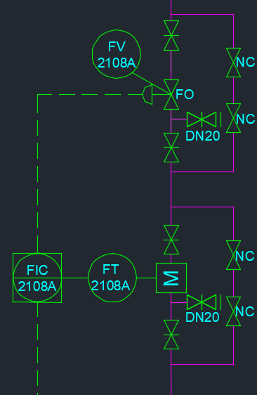

工艺条件压力12.1MPa、温度45-260℃都有,介质富含氢气的两相流体。
如图:工艺上为了实现不停车检修,在调节阀前后及流量计前后均设立切断阀,并设立相应副线阀。
先工艺采购商对于工艺阀组部分提出质疑,是否调节阀前后应设置双切断阀??
我查了下手中现有的资料,并没有找到相关依据标准,现在想问问在我描述的这种情况下,调节阀流量计的前后阀,切断阀应设置几组。
或者有没有更好的设计思路实现不停车对调节阀流量计的检修(在上述工艺条件下)

高压部分,因阀组数量多,如果设立双阀会增加大量的投资,所以工艺采购方要求提出具体的方案,关于调节阀组前后阀副线阀设立的必要性及数量问题,依据工艺的要求,现在必须要求调节阀流量计具备不停车检修的条件,如果大家有更好的设计思路希望帮忙推荐下

如果单从投资成本考虑,可以将旁路的双阀组改成单阀组,但要考虑日常工作时,旁路内漏的情况,毕竟工作压力有12mpa。目前看,在不影响正常生产的情况下,为了检修流量计和控制阀,设置旁路是不错的选择方案。
化工生产企业,不要单从投资成本考虑,安全才是王道。

嗯,那前后切断阀那,需要设置成双阀么,毕竟要考虑到仪表阀门的离线维修,存在很大的风险,现在主要是如果加双阀,需要给出具体的标准,我查了下手里相关的国标,没有能适应这个的。我想从化工严谨的角度出发,需要把每一项内容对于查到相应的标准。

从我的工作经验来看,流量计和控制阀各设置前后阀组,便于离线检修,是目前普遍实用的方案。但要从标准上,说出原因,我不是搞设计的,给不了你准确答案。建议你和设计单位联系和沟通。
