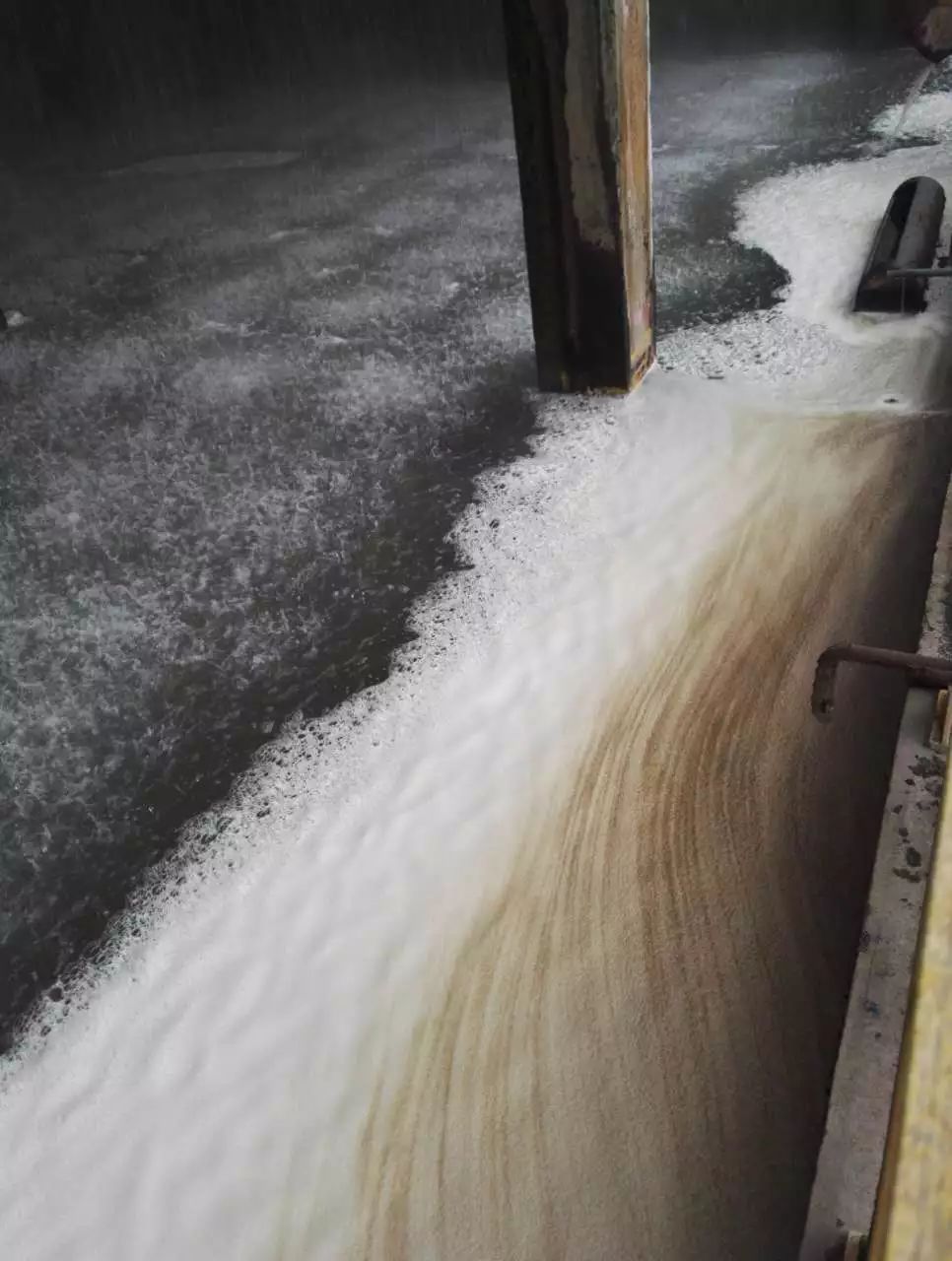

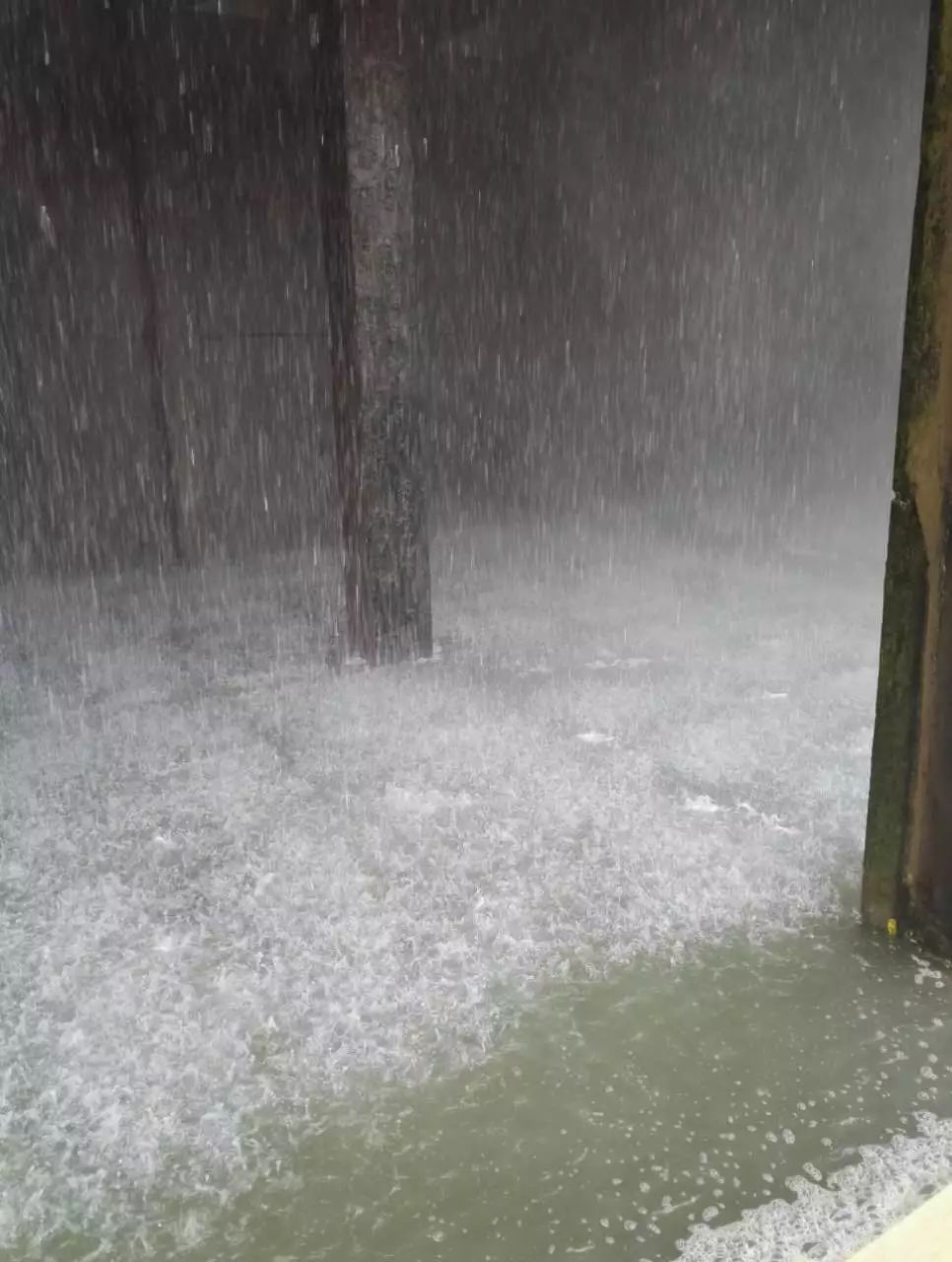

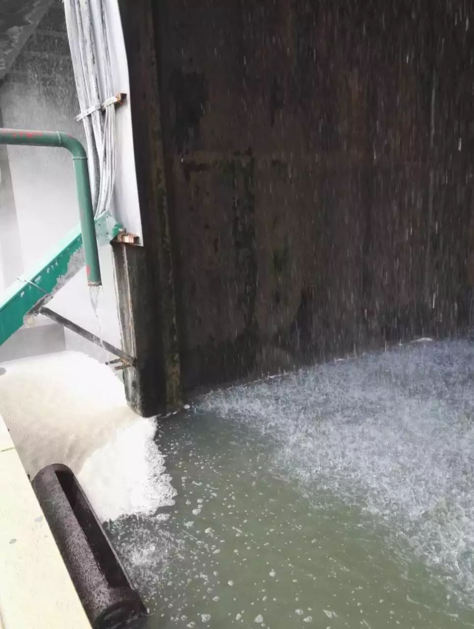

(五)
物理方法查漏:
1、取水样进行浊度检测,判断浊度是否呈升高趋势。
2:、根据之前水样颜色对比,判断水质是否由清澈转为浑浊、发黑,或者发白等迹象。
3、到循环水池旁边判断循环水是否有发臭、油味、刺激性气味等。
4、观察循环水池表面在未经投加非氧化性杀菌剂的前提下是否突然出现大量泡沫,泡沫颜色如何。

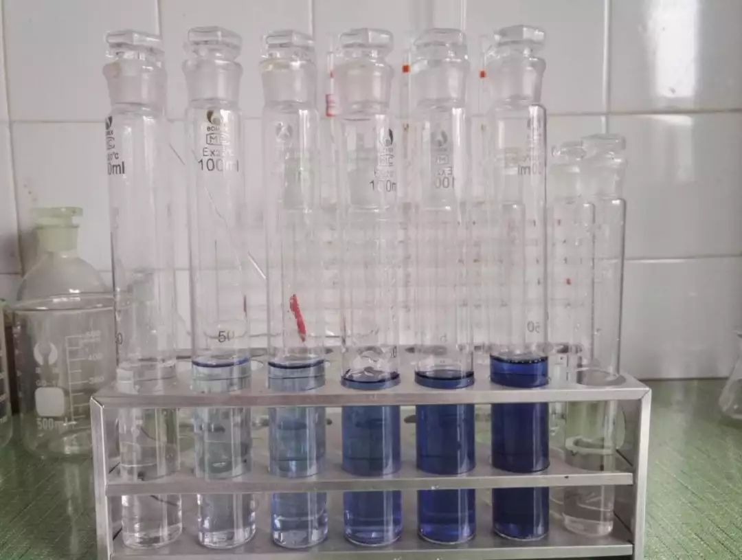

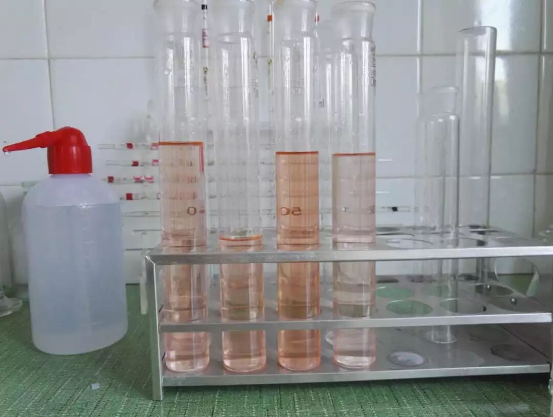

(六)
化学方法查漏:
1、介质为油类和化工物料类的换热器:可在换热器进、出水口取样,通过目测对比进出口水浮油含量,如不明显可进行含油分析、COD、TOC分析判断。
2、介质含烯烃类的换热器:可通过上部导淋排出的水样有无气泡来观察判断;也可通过比较换热器进出水口水样中的余氯含量来判断。
3、介质为氨的换热器:可通过取样对比氨的气味大小判断,也可通过对换热器进出水口水样NH3含量分析判断。
