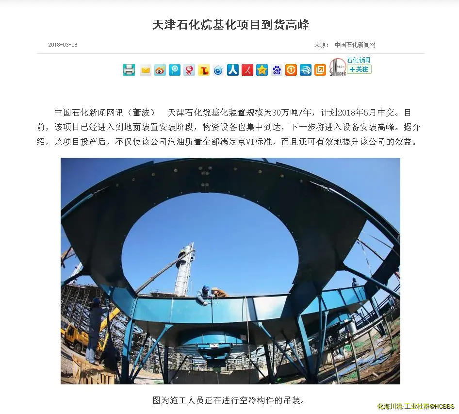

[资源分享] 天津石化烷基化装置进入设备安装高峰,预计五月竣工有点悬了
1.6K |7
加入千万工业人行列
和你安排工期,有序施工,应当杜绝盲目追赶工期。
你怎么看???

没问题。新闻说的是五月份中交,实在完不成可以甩项中交。形式上必须给新闻一个交代

项目建设后期,进入“三查四定和整改消缺”阶段,每天会有大量尾项清单,而整改项根据中交、联试和投料试车会分为A、B、C三类,即:
    A类,影响中间交接;
    B类,不影响中间交接,影响联动试车;
    C类,不影响联动试车,影响化工投料生产;
所谓“甩项中交”,就是根据轻重缓急,对A、B、C类整改项区分重要性和急迫性,在关键节点前必须完成或者有条件下暂时放行的一种交接方式。

对对,就是你这个分法
机械竣工前,所有的单体运行试车应当完毕
