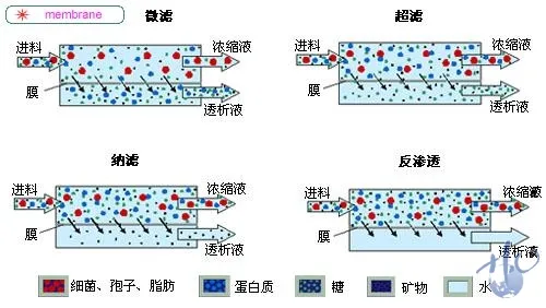

上传一张照片,大家知道超滤,纳滤,反渗透。其截留分子量是一个比一个小的。
但是在价格上纳滤确是反渗透的2倍多,很多人就不理解了。
在分离领域,特别是特种分离领域,要分离开两种分子量不同的物料。需要纳滤的情况就比较多了。
比如超滤截留3,纳滤截留2,反渗透截留1.那么要分离开2跟1,就需要纳滤。反渗透是分不开的。
而纳滤基本都是国外生产,国外纳滤的截留分子量说是多少就是多少。而国内的膜很难达到这一点。
国内膜的截留分子量只是个大约的数值。其中会有很少一部分孔径比理论的大。存在很大的不均匀性。

外行说一句,用两种分子量的纳滤膜,可以过滤出某一个单一物品,且范围、规格众多。
国产的质量和稳定性还有待提高
发表于 2018-3-8 12:59:44
两种纳滤过滤某一单一物品,那其中必定有一个纳滤膜是不起作用的。这里说的是纳滤作为分离膜来使用。  详情 回复 发表于 2018-3-8 13:02
发表于 2018-3-8 13:02:59
看来我真的没有理解到,还以为要两种膜来分离呢  详情 回复 发表于 2018-3-8 13:08

纳滤膜多为陶瓷膜,陶瓷膜的耐污染性,也是很多膜无法替代的。想啤酒、醋等食品或者医药行业纳滤膜的应用更加的广泛。
