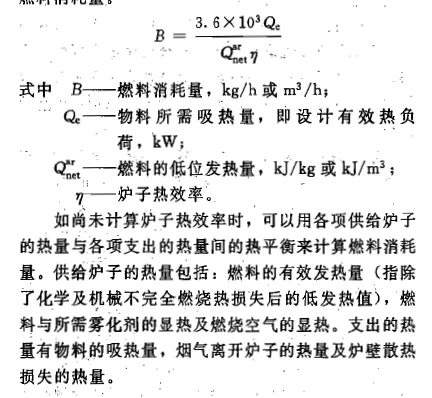

有两台锅炉:
燃油120t/h蒸汽锅炉:锅炉给水104度,产蒸汽3.82MPa,450度;
燃油130t/h蒸汽锅炉:锅炉给水104度,产蒸汽3.82MPa,450度;
热负荷分别是多少W?

这是工艺手册上的方程,具体根据实际情况来算,设计院的图纸上的参数不一定的是准的。
