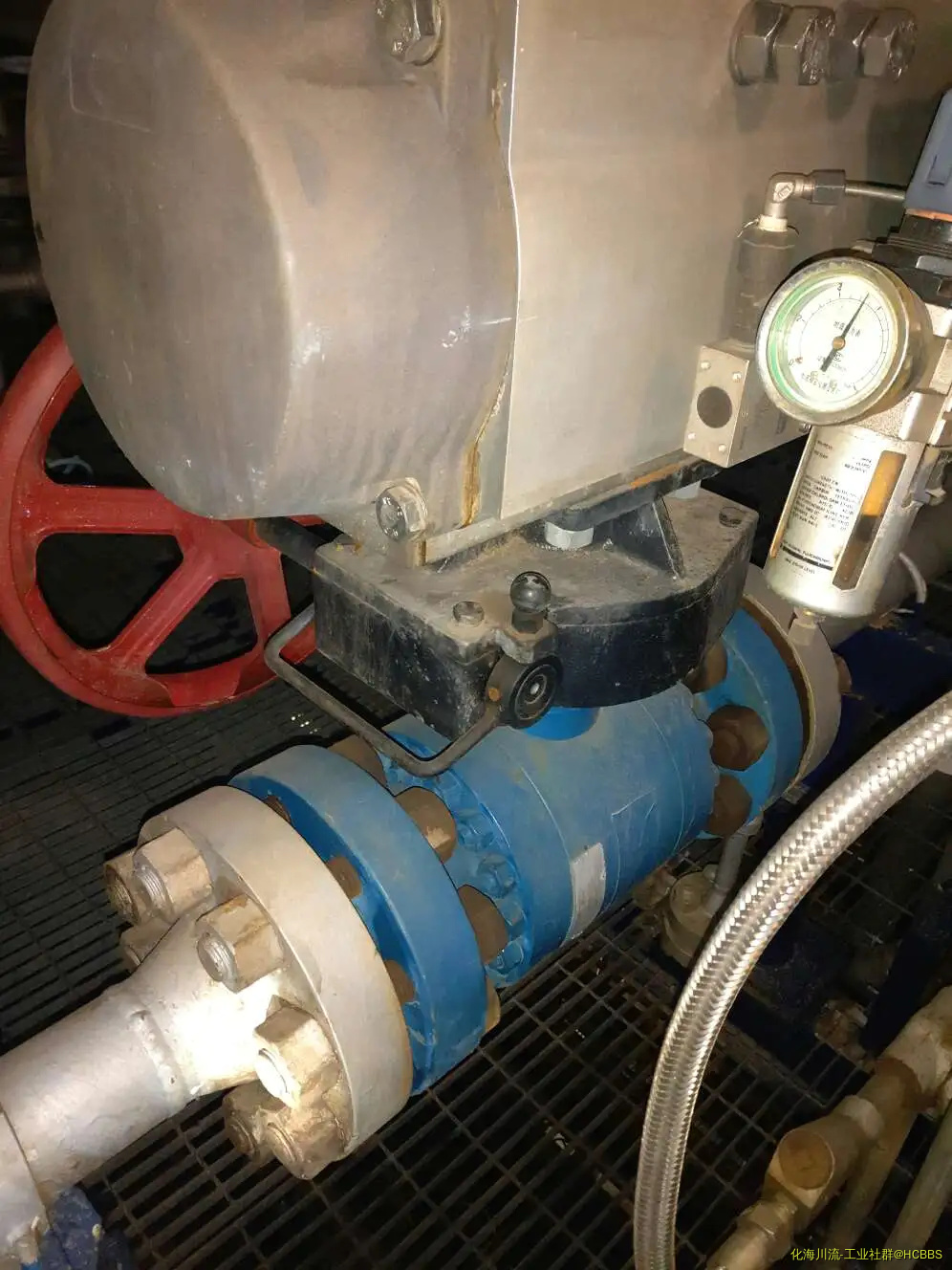

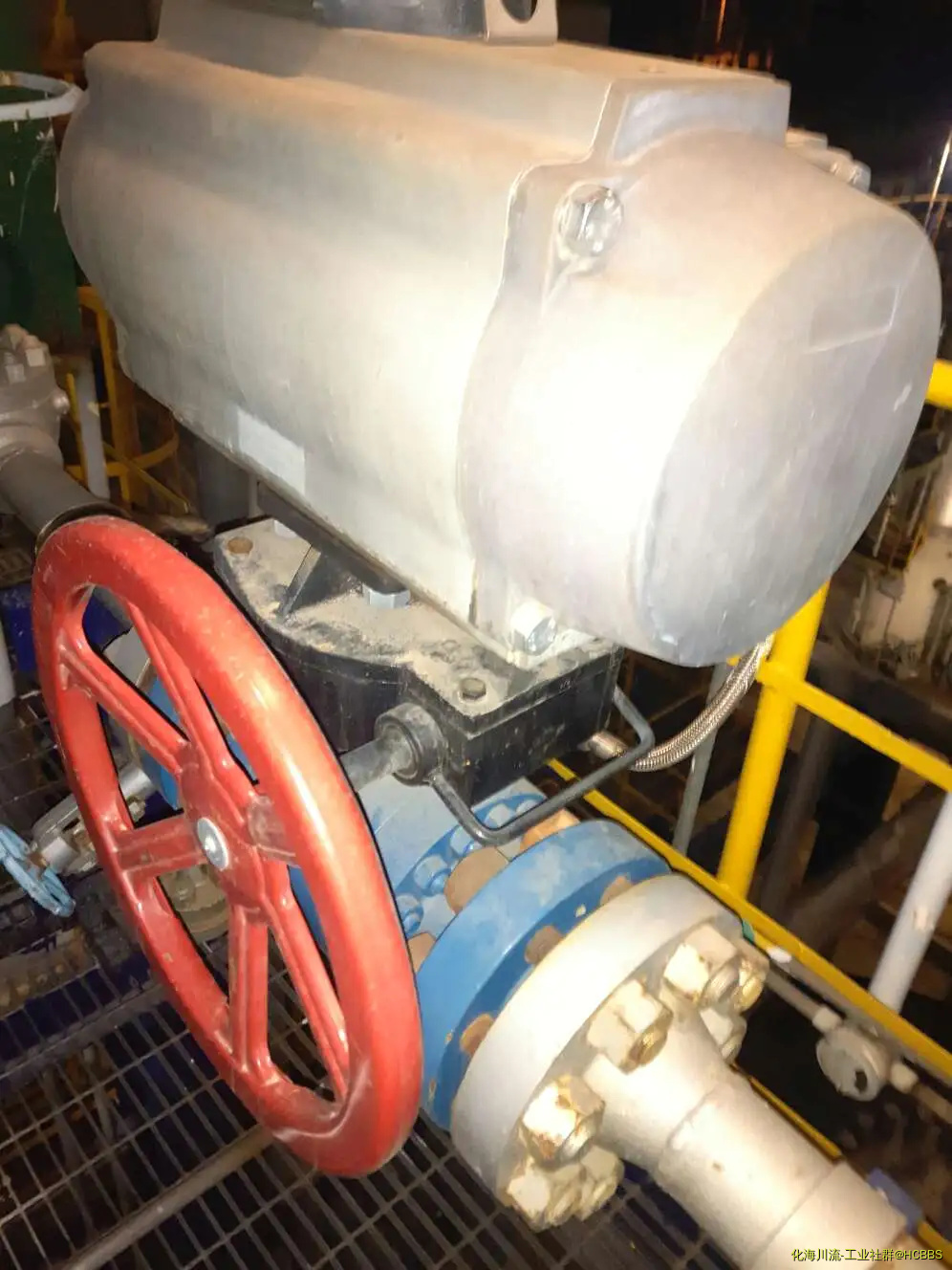

如图,是某装置的紧急泄压阀,可以手动,自动切换的,其他具体的就不太清楚了,请大神科普一下这类阀门,谢谢了!

通过你的描述和图片,可以推断该阀门为气动开关阀,带手轮。属于仪表管辖范围。说两点:1,根据你的描述为紧急泄压阀,那么设置手轮是否可是需要讨论了,按照化工部HG_T20507-2014自动化仪表选型设计规范,“工艺生产安全联锁用于紧急切断阔的控制间,不应设置于轮机构。”按照设计院的选型说明也有这样一条:“下列场合宜采用手轮机构:
a) 未设置切断阀和旁路阀的调节阀或切断阀。但对安全联锁用的紧急切断阀或安装在禁止人进入的危险区内的调节阀,则不得设置手轮机构。除非PID 标明其可操作性高于安全性;”2,既然该阀门已经设置手轮,并用于紧急泄压,建议设置到自动状态,并锁死,如果允许,请把轮子拆下。避免误动作。如何切换手动自动,各家的产品不一样,请参见说明书。

这类阀门是气动阀门,下端是阀门,上端链接气动执行机构,这个执行机构由电信号控制启动信号动作的。当需要手动可以用现场手轮控制的。看看说明书就知道了,这个是要根据现场的实际设置需要实施的,也可以做切换(快切阀),也可以数字控制。

有过一次,因为天气太冷,紧急泄压自动没打开,手动紧急开的,看来手轮还是挺有用的哈!

这是气动阀门 由阀体 气缸 电磁阀组成  原理是通过电磁阀向气缸注入气体推动气缸内的活塞进行运动
从而推动阀体阀门开关的动作

气动球阀
