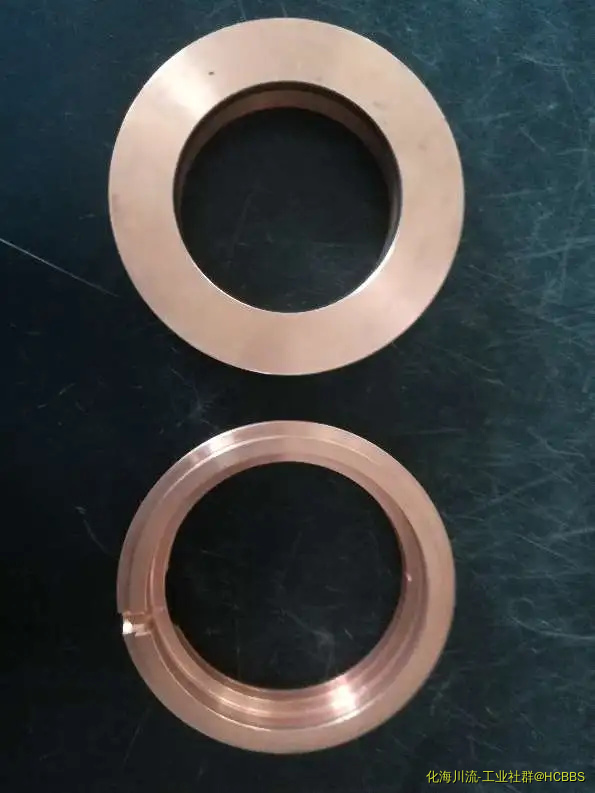

[讨论] 请问,离心泵挡油环靠联轴器侧正下方有个小豁口是干什么用的?

如图!谢谢!

第二张下图那个豁口。
发表于 2018-3-3 05:23:51
轴承侧是回油的,联轴器侧是排水的,防止喷溅或是凝结在此处的水聚积,及时排走。

wyllnfsVIP会员 VIP会员 | 显示全部楼层       最后访问IP辽宁省
回油空

qq_我亦俗人856856VIP会员 VIP会员 | 显示全部楼层       最后访问IP山东省
同意3楼观点
发表于 2018-3-3 09:34:05
看清楚问题,联轴器侧的小豁口,图上有两个口,一个轴承侧,一个联轴器侧  发表于 2018-3-3 10:03

海川副教授  |  头衔:  【海川活跃分子】
应该是回油孔。

shh_飘仙VIP会员 VIP会员 | 显示全部楼层       最后访问IP浙江省
回油孔,安装在泵壳上,缺口向下。

卷毛羊VIP会员 VIP会员 | 显示全部楼层       最后访问IP印度尼西亚
海川大学一年  |  头衔:  【湿法冶金设备管理人员】
回油孔,圆周六点钟方向

十年0123VIP会员 VIP会员 | 显示全部楼层       最后访问IP上海市
上面第一张横图应该是一套,分动静环的油封。右侧静环是安装在轴承箱上,静点靠胶圈密封,靠近轴承箱侧是回油孔,另一侧应该是排外部灰尘和水的。个人意见

回油孔

回油孔啊 xiongdei
哈哈  很简单,给轴承润滑的润滑油在回油孔回油,回到轴承箱

wghrxyVIP会员 VIP会员 | 显示全部楼层       最后访问IP湖北省
结合3楼、8楼就完美了
