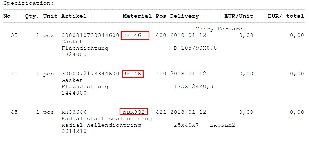

有知道RF34, RF46表示什么材质的吗?有种说法是“耐磨氟塑料”

COMPUMP_BZXS楼主 VIP会员 VIP会员 | 显示全部楼层       最后访问IP北京市
18793092525 发表于 2018-3-3 13:31
RF不表示材质,只表示此垫片用于凸面法兰,需要确定材质,还需要别的参数;全平面用FF表示;凹凸面法兰用MF ...
请看附图,RF46对应的是材料一栏,可能是某种材质的缩写。
18628365827 发表于 2018-3-5 11:10
专利商的编号? 还是设计院的编号? 得问出处, 这应不是一个通用的的代号
问了厂家:
RF46 material is Expanded PTFE with barium sulphate filler, RF34 Glass fibers with PTFE
PERBU is short form for Perbunan (NBR-Nitrile Butadiene Rubber).

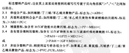

一直以为以PTFE为基础,填充材料提高性能,产生了一些以P字母打头,命名的一些塑料名称。
请问现在塑料名称的命名,是这么一个规则?
发表于 2018-3-8 17:02:37
塑料命名方式
塑料命名方式
