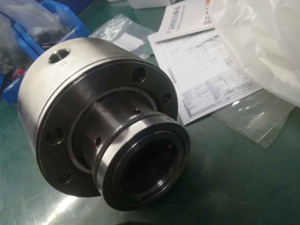

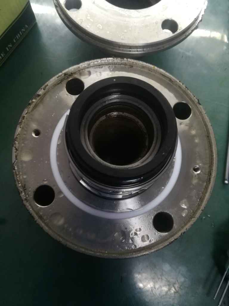

拆解了一套双端面机械密封,但是只有一个LBI,一般双端都是用52,53A/B/C,54,55等冲洗方式吗?求大神给个解释,海川新人勿喷。。谢谢!
发表于 2018-3-1 15:44:38
只有一个冲洗液入口
只有一个冲洗液入口

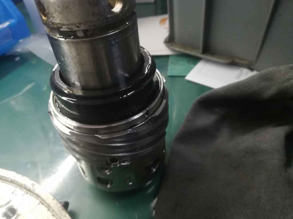

另外,驱动端和非驱动端的机械密封都有旋向,如上图是否可判断出来是哪一侧的机械密封
发表于 2018-3-1 15:57:06
从密封的大气侧向介质侧看,顺时针旋转  详情 回复 发表于 2018-3-1 16:13

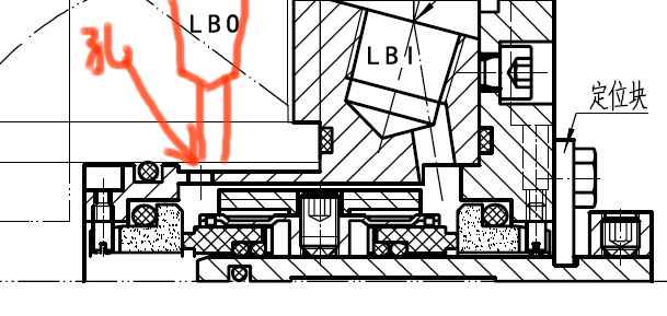

另一个口在泵盖上,从端盖进,从泵盖出  详情 回复 发表于 2018-3-1 16:06
另一个口在泵盖上,从端盖进,从泵盖出

明白了,谢谢谢谢,但旋向的问题你帮看看呗
发表于 2018-3-1 16:11:23
从密封的大气侧向介质侧看,顺时针旋转

泵盖上会加工一个冲洗孔LBO,内压盖靠径向的O型圈与密封腔密封,隔离液由内压盖上的孔,经LBO口进行循环。

找一下 对面肯定有个LBO孔  旋向一般驱动端为顺时针 非驱动为逆时针 从驱动盘看下来。

cyp1861VIP会员 VIP会员 | 显示全部楼层       最后访问IP江苏省
根据上图看的旋向,并不能说明是驱动端还是非驱动端的机封。
因为泵效环的主要作用、是将隔离液从一个方向输送到另一个方向。如果LBI和LBO孔管线进出接反了呢?
只有根据你的实际现场管线进出方向以及泵轴旋向(从电机端看右旋为顺时针),才能判断该机封安装在哪一端。
提醒楼主,如果驱动端机封和非驱动端机封装反了,隔离液流通通道会无效,会导致一端的机封因带不走隔离液温升而烧坏。

找一下对角压盖部位 肯定有的 否则怎么循环?
发表于 2018-4-23 12:00:48
密封上不一定有,泵盖上可以有  发表于 2018-4-23 22:30
