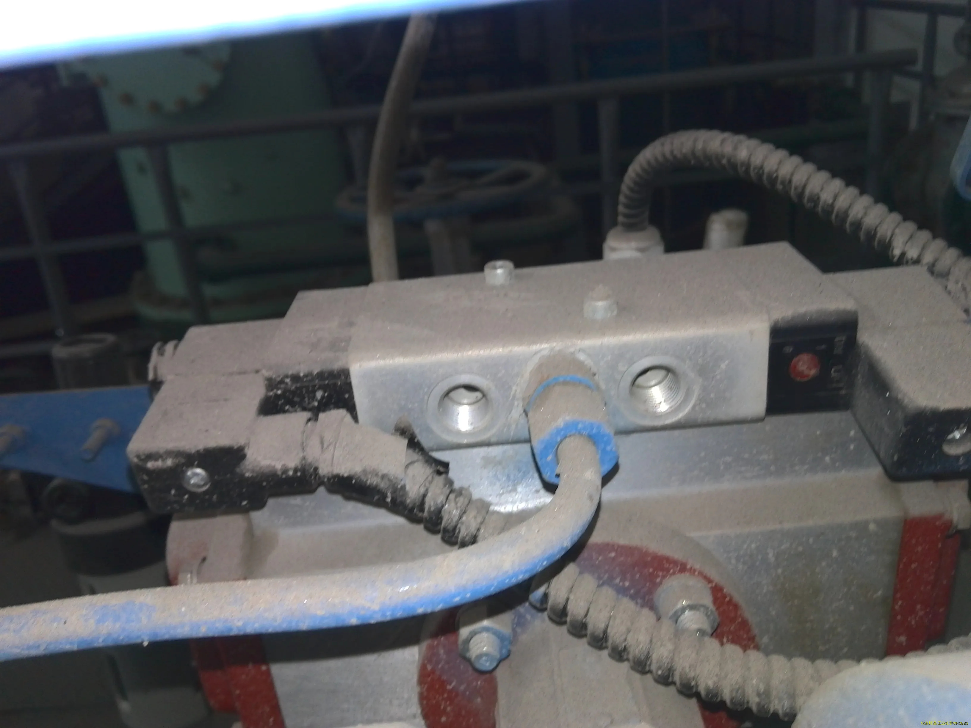

这种电磁阀是单电磁阀还是双作用电磁阀?14电磁阀是不是有保位作用?图上的12是电磁阀吗?

电磁阀没有单双作用的区别,而是有单电控和双电控的区别,两个气路图里,上面的那个正常应该是用在双作用执行机构的。
下部的那个是否保位我不太确定,正常来说如果保位,应该是直接截止两路供气线路,但是图里的是将供给两侧的线路对排空了。

谢谢!那上面的是双电控电磁阀吗?与这种一样都是双电控的吗?上面的电磁阀与这图里的电磁阀有什么区别? IMG_20170214_170933.webp IMG_20170214_170941.webp

    上图从图形符号来看,14这边是线圈,14下边的长方形表示电气操纵的先导控制机构,长方形上边表示手动锁定控制机构。12这边没有任何控制及操纵机构,所以应该是个二位四通电磁阀。通常双线圈的接线是四根,只有两根线就是单线圈。
    下图是一个二位五通双控电磁阀,这阀12这边有线圈,其它符号说明同上。

要看一个电磁阀是否是双电控电磁阀最简单就是看线圈了,两个线圈当然就是双电控了,还有就是看气路图了,你发的这个诺冠电磁阀,两位的气路都有电磁线圈标识,就是双电控电磁阀

两位五通,左边得电1进4出,右边的电1进2出。3,5是排气。1是进气,2,4是接气缸。当然你也把它当单作用,使用。

这是双电控的,你上面发的图看不到,没法比较

最上面的图是两位五通电磁阀  看端子接线盒的样式像是防爆的 接气管的那面应该是三个孔 两个被封死了 做成两位三通电磁阀
第三章图是双电磁头两位五通电磁阀也可以叫双电控两位五通电磁阀  现在有双线圈两位五通单电磁头可以替代这种双磁头的电磁阀

谢谢,上面是防爆的。
