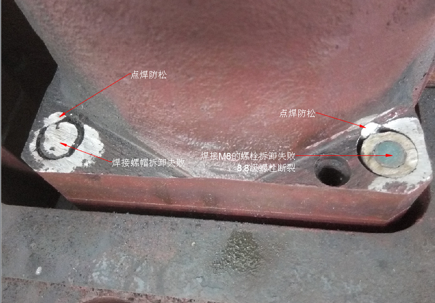

求助各位高手,汽轮机蒸汽室中分内六角螺栓拆卸不下来,怎么处理?螺栓大小为M10的内六角螺栓,螺栓有点焊防松,内六角扳手一扳螺栓就圆角了,已经焊接螺栓和螺帽拆卸都失败了,有人建议用氧气乙炔吹掉螺栓?

用磁力钻钻出来,天津有一家可修复

位置不够,螺栓到蒸汽室距离太近了  详情 回复 发表于 2018-2-27 21:27

用磁座钻钻掉上部螺栓尾部,再取下螺栓即可

位置不够,螺栓尾部到蒸汽室距离太静了  详情 回复 发表于 2018-2-27 21:27

位置不够,螺栓尾部到蒸汽室距离太近了

位置不够,螺栓到蒸汽室距离太近了

天津江达扬升有专门取这的设备

感谢各位的热心回复,现在问题已经解决了,用氧气乙炔吹内六角螺栓的尾部
