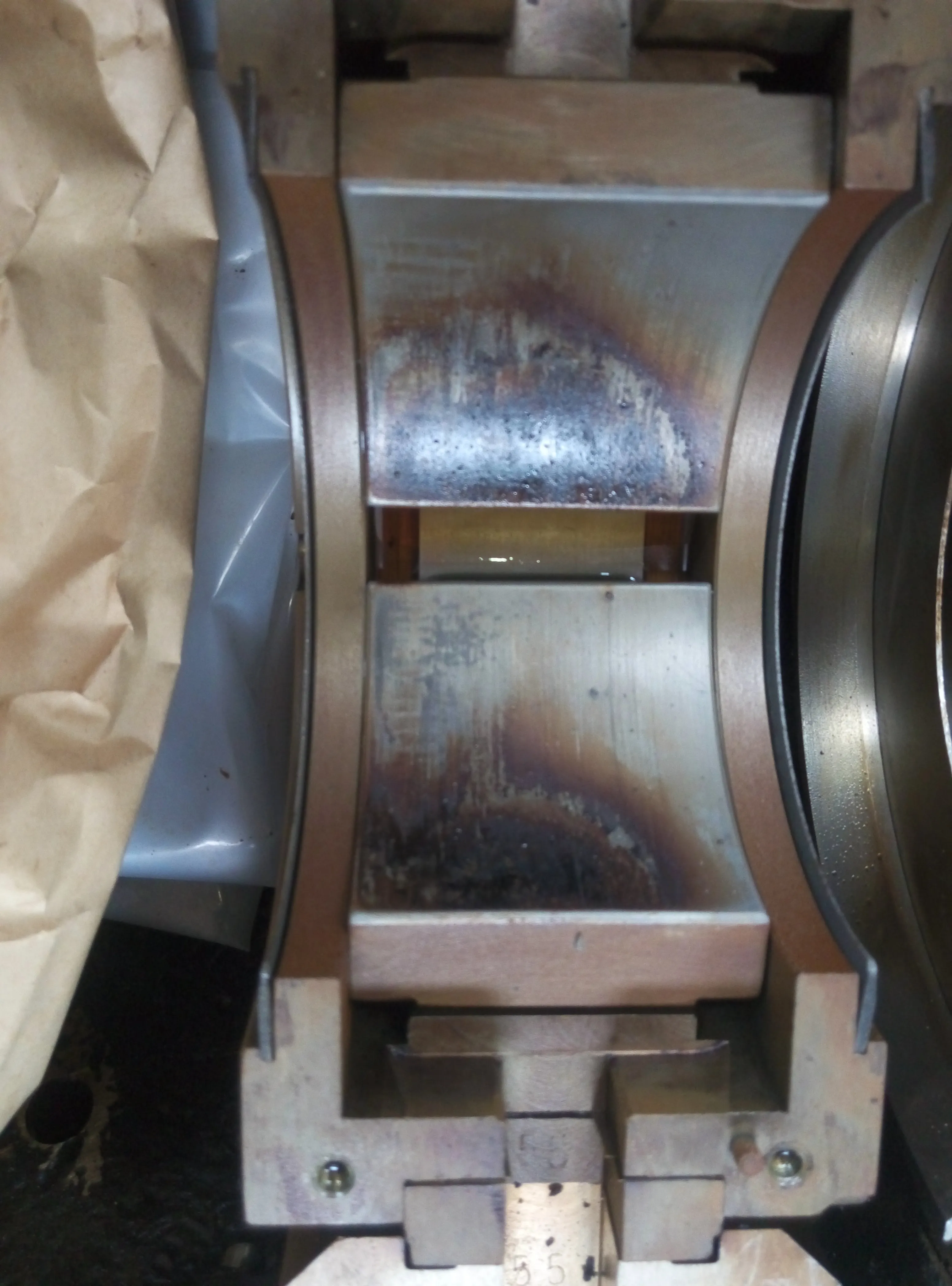

轴承上有像烧焦的痕迹,每块瓦上都是这样的,温度和振动都正常
发表于 2018-2-25 21:23:52
上瓦块
上瓦块

轴瓦间隙小了;润滑油脏;油泵压力不足,润滑油管路堵塞;可倾瓦摆动不灵活,轴瓦质量有问题;

润滑油品质有问题,产生漆膜现象,建议对油品进行化验。

同意楼上的观点,找家专业的对油品进行全面的分析,漆膜现象主要是油品的氧化和油液的“微燃烧”造成的,在汽轮机和液压油上广泛存在

油质不好,没有别的原因

这是上瓦块吗,下瓦块照片传上来。

油质问题用滤油机滤油可能集炭可能很少。

瓦的动润滑条件不是非常好,振动温度都正常就不要太在意,安装时用细布蘸溶剂擦净即可,机械方面没问题。不方心分析一下油。

wei604213406楼主 VIP会员 VIP会员 | 显示全部楼层       最后访问IP重庆市
童年的梦 发表于 2018-03-04 20:32
这是上瓦块吗,下瓦块照片传上来。
下瓦块
发表于 2018-3-6 20:53:45
安装时检修人员用120目的砂纸打磨去除油漆痕迹,不知有没什么影响

注意观察该处的温度和振动参数变化情况,如果没有打得波动就没关系,如果有波动,就要处理了

没事的,砂纸用过后,要清洗干净轴瓦。

看起来你的轴,不在一条中心线上,出现问题的这个位置是轴与轴瓦的接触点,出现这样的状况,有可能是在机组启动一瞬间造成的。

一方面,可以检查轴瓦的间隙是否偏小,如果目前振动偏小,可以将轴承间隙适当的调整的大些,另一方面,需要对润滑油进行取样检测,检查机杂、水分、粘度等是否符合正常润滑油指标。同时,也可以将进入轴承的油压和油量进行调大些,保证轴承充分润滑。
