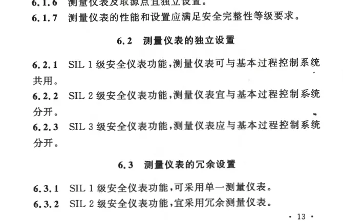

flz0316VIP会员 VIP会员 | 显示全部楼层       最后访问IP辽宁省
如下为中国石油化工集团的企业标准,也就是各大设计院遵循的统一规定,供你参考:
5.1.2.除以下情况外,冗余SIS 传感器应使用独立的取压口:
a) 如采用差压流量元件,宜为每个传感器使用独立的取压口。但是,如果由于物
理空间原因只能设置两个取压口,则可从两个取压口接三台变送器,但是每台变送器
应使用单独根部阀,并在PID 上注明;
b) 专利商和/或容器设计要求在设备同一管嘴上的温度计套管内装不同长度的多
点温度传感器。

先锋队VIP会员 VIP会员 | 显示全部楼层       最后访问IP山东省
如果SIL等级为3级及以上,规范上定的应分开,详见《石油化工安全仪表系统设计规范》
发表于 2018-2-22 14:49:52

micotomkimVIP会员 VIP会员 | 显示全部楼层       最后访问IP湖北省
可否看见图片?
发表于 2018-2-22 15:52:28
2
2
3
3
gaodi913 + 10 热心助人
