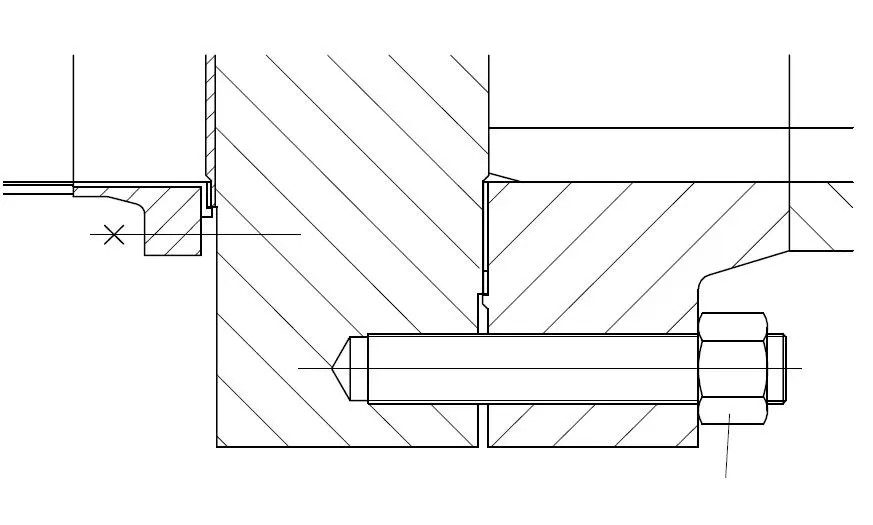

此种结构如何计算GB/T151图7-3 f型管板与管箱圆筒连为整体,想把管箱改为小法兰与管板联接

按常规是可以的。

那不如直接a型。。。
不太明白楼主的意思,要不您给个图。

就按照a型的连接形式计算,管板夹大两法兰之间,只不过管板多了螺栓孔而已。原来是管板兼法兰,现在是管板虽然有螺栓孔,但不起兼法兰的作用。

不太明白楼主问的是什么意思。我认为按aA型计算补恰当,a型管板无法兰弯矩作用,和f型区别很大。如果f型管壳程压力差不多,可以用SW6中e型计算,否则分析设计。

楼主管壳程的具体的操作条件,小法兰的尺寸条件允许吗?

按常规就好了吧,只是管箱法兰笑了,只要压力等级满足没啥不可以的
