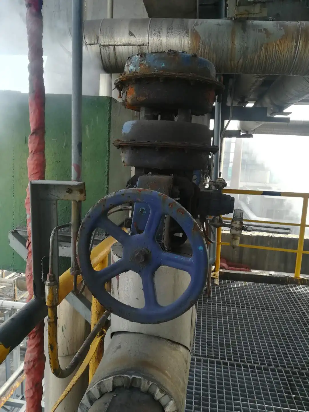

[求助] 这是什么阀门
2.5K |8
15195773025VIP会员 VIP会员 | 显示全部楼层 |阅读模式       最后访问IP江苏省
如图,这是什么阀门,怎么有两个气缸?

压力太高,单模头不堪重负,只有串接模头方可动作~~~~~~~

直行程调节阀,不同的是因压差执行机构是两个串接

双膜头调节阀,增大调节阀的输出力。

怎么锈成这样,喷漆的问题?还是现场环境腐蚀严重。

双头气动薄膜调节阀

备份气动薄膜式调节阀

现场腐蚀比较厉害
