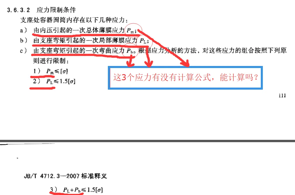

在计算非标耳式支座时,按照JB/T4712.3-2007中的标准释义3.6条,卡到了3.6.3.2应力限制条件:a)由内压引起的一次总体薄膜应力Pm;b)由支座弯矩引起的一次局部薄膜应力Pl;c)由支座弯矩引起的一次弯曲应力Pb。这3个应力是怎么来的,如何计算,有没有高人知道???

a是筒体内压产生的,跟支座无关,也说的很清楚了你没理解对。bc如果你看的书里没给出计算方法就分析吧。这个标准有相关计算吧。

建议去看看材料力学及理论力学。
1.是内压产生的一次总体薄膜应力,说白了,按GB150.3计算
2.根据设备质量(分工况考虑,空设备、操作工况、水压试验工况等)来确定设备载荷,考虑风载、地震时的水平力,对支座处的力及力矩产生的应力。
在化工设备全书——容器里都有相关的计算。

moke2011楼主 VIP会员 VIP会员 | 显示全部楼层       最后访问IP陕西省
bravestorm 发表于 2018-2-10 21:52
a是筒体内压产生的,跟支座无关,也说的很清楚了你没理解对。bc如果你看的书里没给出计算方法就分析吧。这 ...
你的提醒更加加深了我对a项的理解。现在关键问题就是想知道有没有公式可以计算abc的应力,如果是分析出来的,那么有人编的非标耳式支座软件,是不是计算出来的?
豆蔓 发表于 2018-2-11 10:46
建议去看看材料力学及理论力学。
2.根据设备质 ...
谢谢,按你的要求开始学习材料力学,是比较基础的课本内容,看看应该会有更清楚的理解。
我还不明白的,就是应力限制条件的abc三项如何计算,究竟和JB/T4712.3-2007标准释义的3.6.3.1 “支座处容器圆筒内应力的计算”有什么关系?两者都是说的相同的应力,只是符号表示不同,,这是怎么一回事?

咋让你说这么复杂,你看的标准就有计算方法和例题啊

lanlanhaogaoVIP会员 VIP会员 | 显示全部楼层       最后访问IP广东省
薄膜应力就是环向应力和轴向应力,所以Pm就是下面那两个,,取大值,同理其他的。
