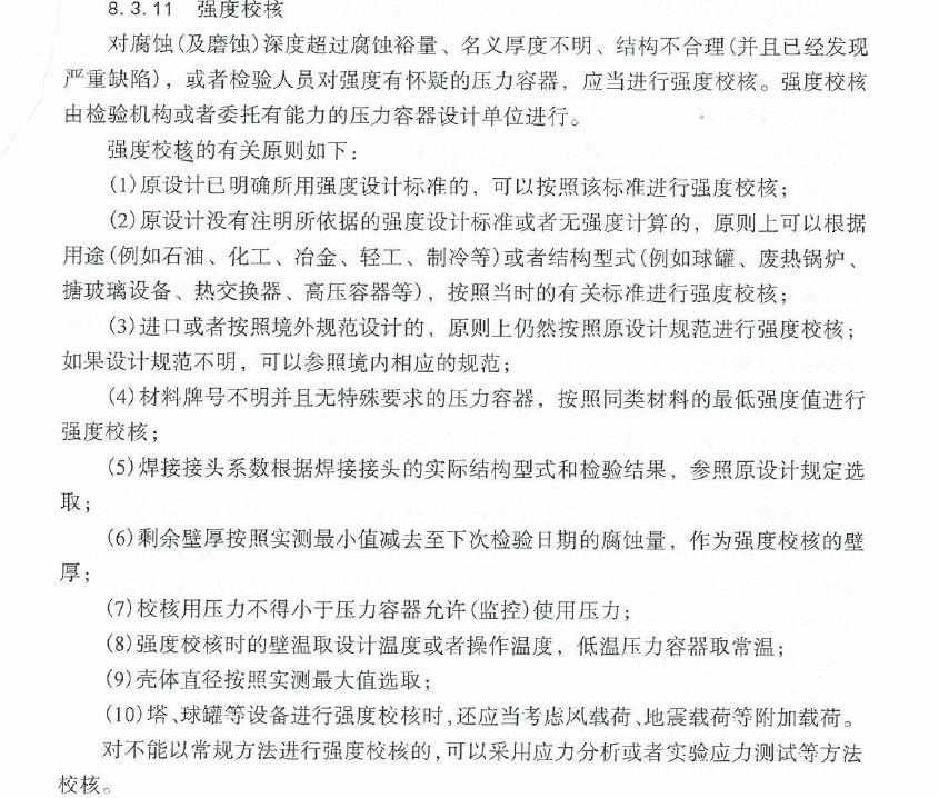

楼主可以仔细看下TSG21-2016规范8.3.11条,应该说得很清楚了。
发表于 2018-2-10 08:23:36
这个明白,就是JB4732不会用  详情 回复 发表于 2018-2-10 08:26

这个明白,就是JB4732不会用
发表于 2018-2-10 08:26:21
容规上没有强制一定要按原强度设计标准进行强度校核  详情 回复 发表于 2018-2-10 08:30
海川讲师  |  头衔:  TA未设置
WANGJIABAO 发表于 2018-2-10 08:26
这个明白,就是JB4732不会用
