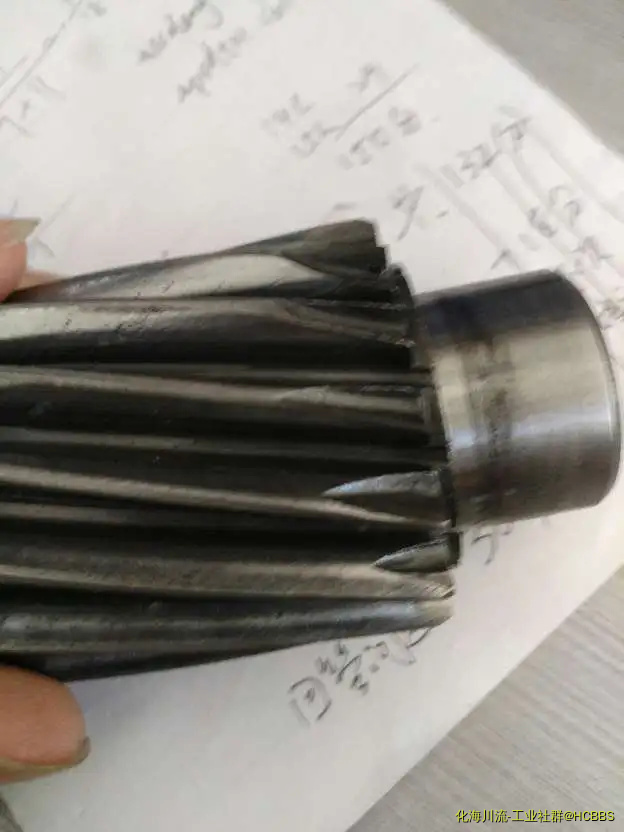

[讨论] 这个齿轮是否是齿面磨损?大概是什么原因造成的?
6.9K |10
wangshunyuVIP会员 VIP会员 | 显示全部楼层 |阅读模式       最后访问IP辽宁省
如图所示,

wanhua0684VIP会员 VIP会员 | 显示全部楼层       最后访问IP湖南省
这应该是根高速轴吧?看上去是卡了异物导致的?

不像是“齿面磨损”~~~·如果不是热处理不好的话,那么2楼说的“卡异物”的可能性是存在的,卡住后,掰断了每个齿的大头端~~~~

wangshunyu楼主 VIP会员 VIP会员 | 显示全部楼层       最后访问IP辽宁省
是的,减速机高速轴。

这个应该是初始加工时产生的 ,而不是后期运行产生的吧,你们买到次品了

齿面已磨损进出面积变化,齿的受力不均了造成局部受力过大而崩齿。另外好像齿的端面也磨了检查一下,因为崩齿处靠近端面有可能是动静摩擦旋转,将齿顶折断。

调整间隙不合适

shxhjyVIP会员 VIP会员 | 显示全部楼层       最后访问IP陕西省
磨的比较严重,是不是轴承有问题了,转到这个部位就出现两个互咬。
是说偏心比较严重么?那是否轴也可能有问题?

w1390111VIP会员 VIP会员 | 显示全部楼层       最后访问IP四川省
要看和它配合的齿轮,如果都有,可能是卡了硬物,如果没有,应该是材质或者热处理问题。
