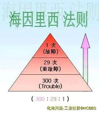

下列示意图,想必同行是再熟悉不过了——不错,这就是直观的、著名的、经典的“海因利希法则”。 起初,海因利希是为保险公司的经营提出的法则,结果发现这一法则完全可以用于企业的安全管理上。
这个法则是1941年由美国的海因里西从统计众多的机械生产过程中发生得灾害案例中分析得出的。海因里希共计收集、统计55万件机械事故,其中显示死亡、重伤事故1666件、轻伤48334件,其余的则为无伤害事故。在这个基础之上得出一个重要结论,即在机械事故中,死亡和重伤、轻伤、无伤害事故的比例为1:29:300,国际上把这一法则叫作“事故法则”。

第一、法则说明,在机械生产过程中,每发生330起意外事件,有300件未产生人员伤害,29件造成人员轻伤,1件导致重伤或死亡。

首先,海因里希提出的300:29:1法则, 这个统计规律是实实在在存在的,可是对于不同的生产过程、不同类型的事故,这个比例关系会略有不同。它说明了这样一个道理,即在进行同一项生产活动中,无数次意外事件,必然会导致重大伤亡事故的发生。企业生产过程中若要防止重大事故的发生,就必须减少甚至消除无伤害事故,必须重视事故的苗头和未遂事故,否则终将会酿成大祸。
