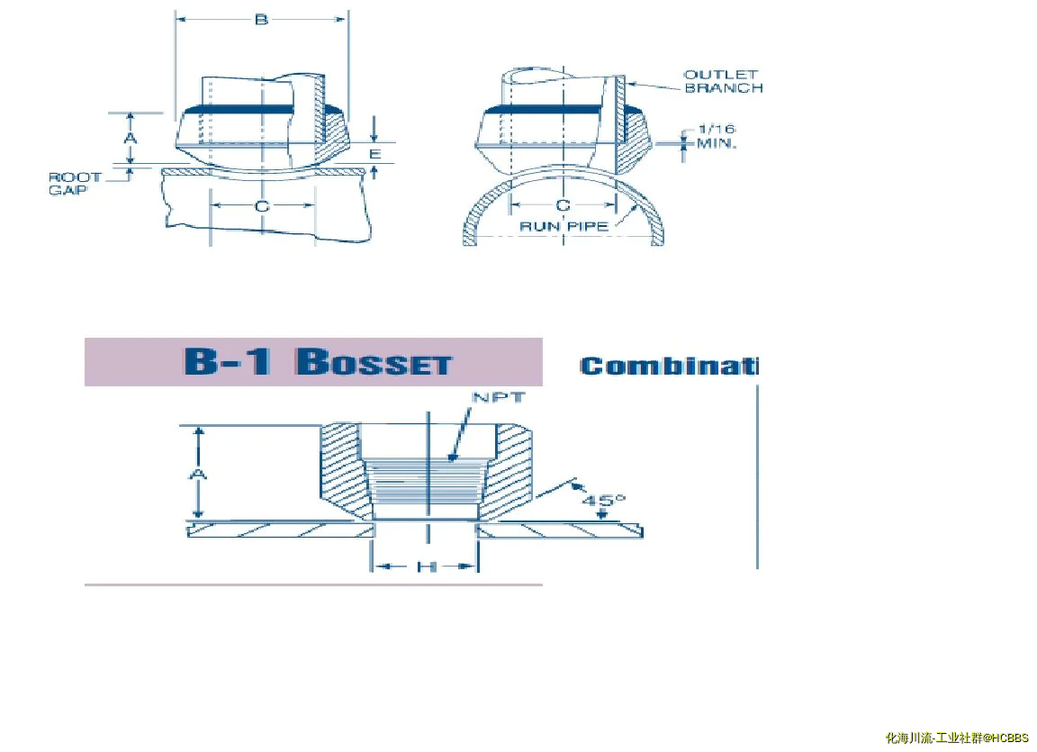

能否直接在高压管道上开孔焊接管座?
3”管道设计压力50Mpa,需要在3”管上安装压力表和温度表,压力表和温度表的接口为1/2"NPTM,请问是否可以直接在3”管上开孔后焊接3”X1/2"的螺纹管座?
如果不行,改怎么做?

没问题,可以的

yourpVIP会员 VIP会员 | 显示全部楼层       最后访问IP福建省
高压管上不允许开孔焊接,之前的做法是在两片法兰之间有个透镜垫,透镜垫上引出压力表、温度计的接口

li3hanVIP会员 VIP会员 | 显示全部楼层       最后访问IP陕西省
锻件三通
