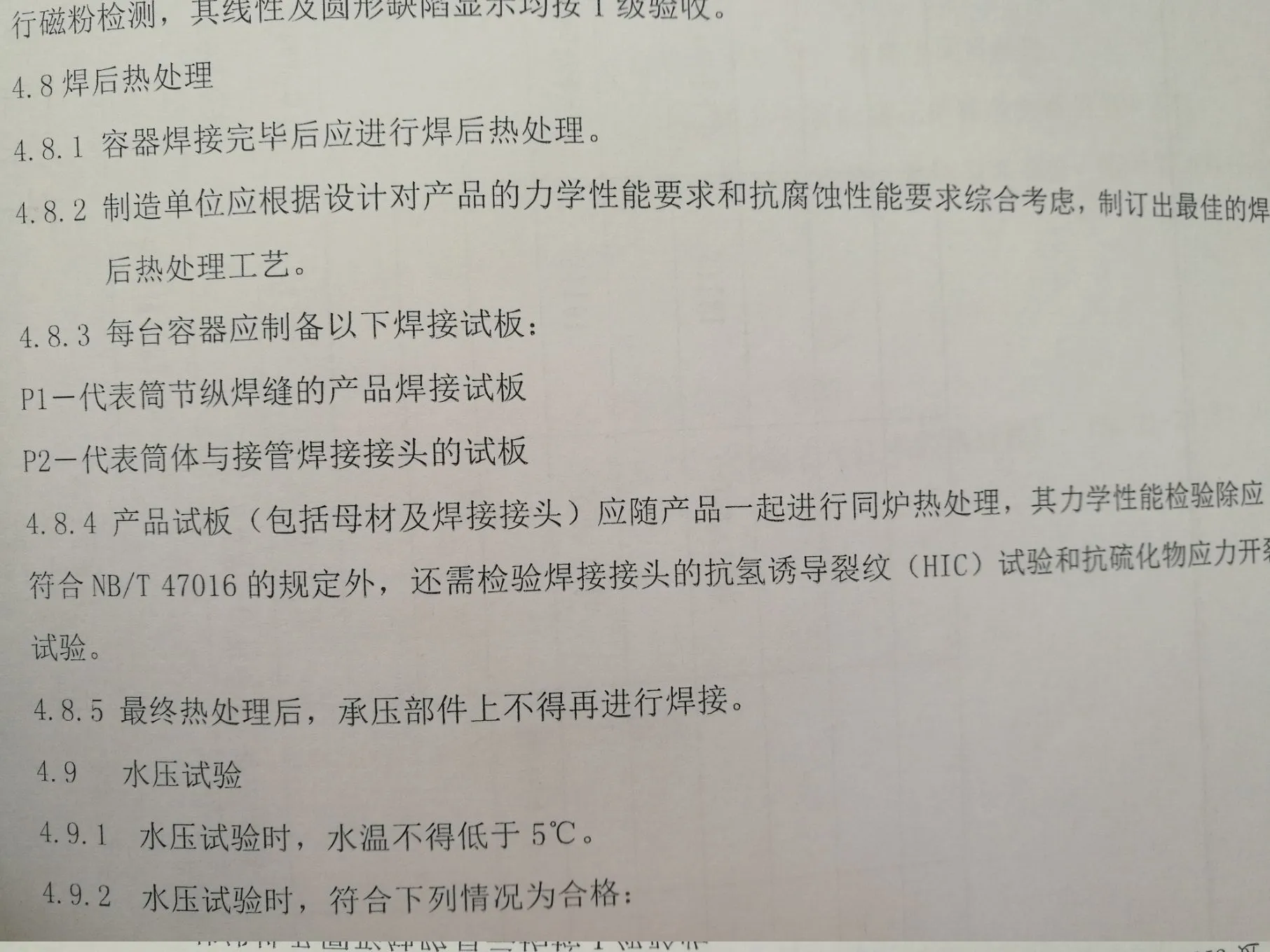

简介--现有一批设备的技术文件中对产品试板作如图所示的要求,针对4.8.3条中P2试件,现对此条理解不了,还请大家给予指导,谢谢-登录查看全文

简介--平时只是有A类焊缝试板,还没有遇见过D类焊缝带产品试板的,这还是第一次遇见-登录查看全文

简介--我们只按照容规与GB/T150要求做的做试板。没有做过D类焊接接头试板,不只是什么标准要求的?-登录查看全文

简介--NB/T47016标准中也没有D类焊接接头试板的内容啊。哪位高人做的技术文件?-登录查看全文

简介--同样对此条理解不了-登录查看全文

简介--这台设备的主体材料是Q345R(R-HIC)的材料,都知道这样的材料用在抗H2和湿H2S环境下,不知道设计人员为什么对此产品试板有这样的要求,作为制造单位觉得很难做也找不到依据,不知道大家对此怎么看? ...-登录查看全文

简介--那个P2只是一个模拟试板啊,做的意义不大,不具备真正意义的代表性啊,做个焊评就可以了。-登录查看全文

简介--我们也是同样,他们要求,与球壳板相焊的人孔接管,做一副焊接鉴证件,人孔接管(相当于直管)采用插入式,与球壳板形成组合焊缝(角焊和对接焊),人家要求做个鉴证件,好像也没有标准规定啊。 ...-登录查看全文

简介--本帖最后由 改名好麻烦 于 2018-2-2 11:49 编辑 有什么理解不了的啊,按设计要求另外做一个就好了。筒体和接管焊接接头虽然列为D类,但真正的定义是对焊焊缝角接接头,要用怎样的方式去覆盖得看地方锅检所,可能 ...-登录查看全文

简介--改名好麻烦 发表于 2018-2-2 11:46 有什么理解不了的啊,按设计要求另外做一个就好了。筒体和接管焊接接头虽然列为D类,但真正的定义是对焊 ... 可能是没有理解我的意思。这里指的是产品是要带的产品试板。不是焊评 ...-登录查看全文

简介--本帖最后由 改名好麻烦 于 2018-2-2 11:56 编辑 海水天冰 发表于 2018-2-2 11:52 可能是没有理解我的意思。这里指的是产品是要带的产品试板。不是焊评试板,要是焊评试板就好了,只要是做 ... 产品试板不也是这样 ...-登录查看全文
发表于 2018-2-2 11:54:54
你肯定没做过 鉴定环 焊评和试板有本质区别  发表于 2018-2-2 18:49

简介--如果是业主或设计要求的话,虽然没有太大的代表性,也没有办法,做就做呗,咋办?-登录查看全文

简介--本帖最后由 wanlirn 于 2018-2-2 18:44 编辑 那台设备是不是有 嵌入式的接管 按现行150  那是A类 除了那两个免做的外  还是需要做的。做法 同鉴定环 我个人认为150标准免做里 少了嵌入式的 ...-登录查看全文

简介--国家标准是最低要求。这样说,你好理解了吧。-登录查看全文
