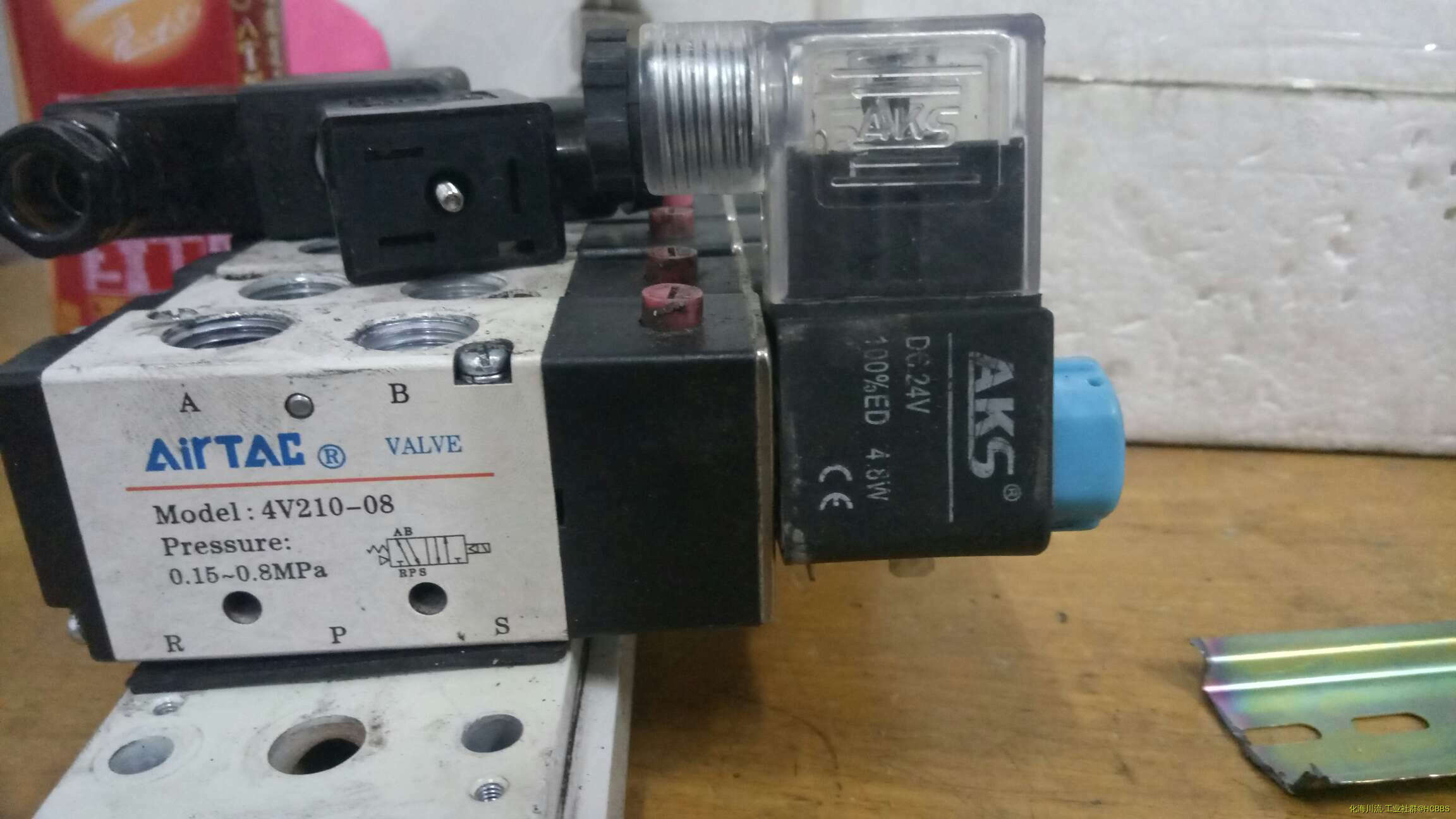

怎么清洗就是无法使用……求高手指点。

有啥好清洗的,换新的呗,让人家做电磁阀的也有口饭吃

我们也是换新的,里面你维修不了
发表于 2018-1-31 22:08:10
曾经拆卸清洗尝试过,没有效果,不过百把块钱的东西,换新的吧

像这种电磁阀架上装的玩意儿,不会用很好的东西,漏气都正常,不动作的话,确认是哪一个,拆了换下来吧,然后把旧的bao li破解,你就知道问题在哪儿了,这个真不贵啊。

可能是密封件的原因,配的不合适寿命也不长

气路转换器卡了用油清洗有时候有用,大多数时候不行,所以电磁阀前要装过滤器减压阀和油杯

百十块钱的东西,不值得再去修了,有可能是电磁阀杆上的密封圈磨损了,气路封不住了

这种东西坏了 直接换呗又不贵
