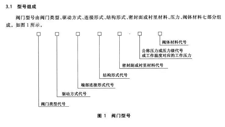

现有J41H-16C1  、J41H-16C2、Q41F-16CS  几种型号阀门,前面都知道分别代表意思,就是最后的的1  2  和S不清楚是什么,国标里面最后一部分是阀体材质,按理说到碳钢C就结束了的,所以想求问 这里的C1 C2 是不是马氏体材质的意思?   CS是碳钢衬塑吗?

要国标到C结束了  但有的设计院有额外规定    如B是碳钢  但有的就规定B1 是20#  B2是Q235等等

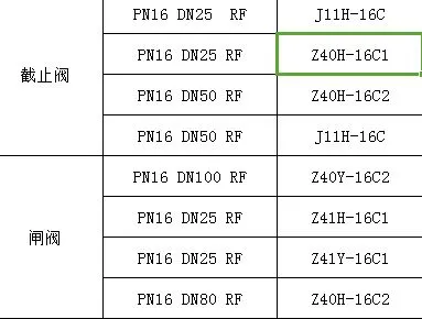

这个是设计院造的管道综合材料表,所以对命名有点纳闷  详情 回复 发表于 2018-1-31 14:40

一般不是国标的,就是设计院内部规定,让他们提高首页图就知道了  详情 回复 发表于 2018-1-31 14:48

这个不是洛阳院的编号,尽管有“第8部分”~~~洛院的编号举例: Z3a6R-H101~~~ 那个C后的1和2~~有可能是某设计院对阀芯材质的约定,也可能是其他约定~~~看这个设计院的编制说明就好。  详情 回复 发表于 2018-2-3 14:15

这只是设计院标的,具体意思设计院知道的

C1 对应材质锻件A105,C2 对应材质WCB,一般DN50及以上尺寸选WCB材质,以下可选A105
