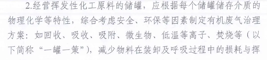

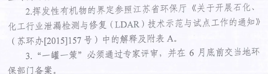

最近环保部门出了个文件,要求仓储企业限时进行挥发性有机气体整治(大致到1018年10月底必须结束,否则......),让人措手不及。主要是要求非常高只要是有“挥发性有机气体”的储罐都必须治理。
由苏环发的一个文件来看,挥发性有机气体的定义范围非常广,基本上沸点在260℃以下的介质都在其定义的范围之内,这就导致很多挥发性极小或几乎没什么(有的因挥发极少,都找不到饱和蒸汽浓度的数据)挥发的介质,也必须要进行挥发性有机气体整治,要上处理设施,对于这些不挥发品种上气相装置,效果不明显,实际意义很小。
还有一个就是整治方案要求经过专家评审,这专家要到具体什么资质?是安全方面还是环方面?气相回收系统是一个较大的工艺系统,是否涉及安评?
另外,整个整治从现在起满打满算也只有9个月,过了年也只有8个月了,短短的8个月要完成所有库区从方案选定、评审、设计、采购、安装、调试,这怎么来得及?
最大的问题是,只有一个通知性质的文件,却没有具体的要求,也没有法规、标准可参照,现在真是一头雾水。
大家有什么想法和建议,欢迎沟通和指教。

目前也是这个计划,但由于罐区规模太大,而且涉及管道敷设,管口改造动火,改造周期可能很长。另外现在卡在一罐一策的专家评审上,不知道找哪方面的专家评审,联系了几个环评公司,都说出这个意见有风险,不太肯出明确的评审意见。
发表于 2018-1-31 09:41:02
一罐一策,应该仅仅是指结合储罐形式、储存物料等不同情况,针对性的制定处理方案而已,
但是处理方案而言,如果各罐都满足要求,当然可以一起处理了。
不过记得还有个“气相管线不能连通”的安监局条文要求,
所以管线部分的敷设,阀门、阻火器等设置还是要注意的。
发表于 2018-1-31 09:53:38
