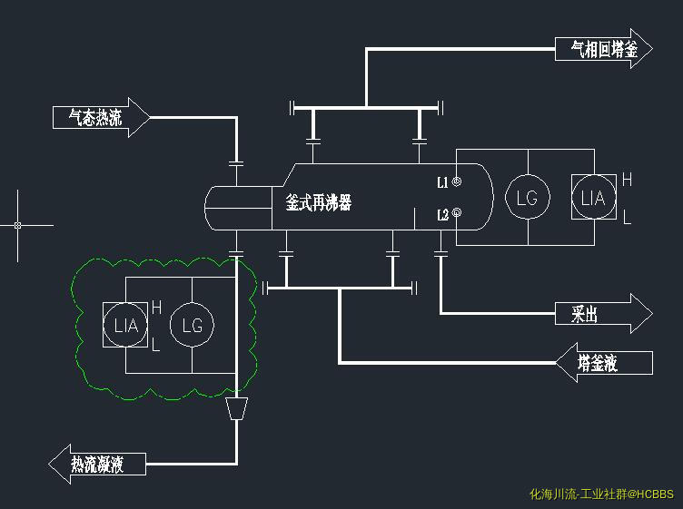

最近看到一张老外的流程图,液位计设置如下图所示。
云线圈起来的部分液位计是测哪里的液位呢?还有高低位报警。个人感觉这里很难保持一定高度的气柱吧?
如果是要测量管程液位的话,为什么不做出入口之间的液位计呢?
希望有老师不吝赐教。

保证管程的液位。

是不是起到疏水阀的作用

代替疏水阀,防蒸汽浪费。

管程液位控制换热面积,代替入口蒸汽调节阀+疏水的调节方式,这个控制方式我能了解。虽然这个流程里的控制部分不在再沸器这里。 现在我疑问的点在于,用这种液位计方式如何测量管程液位?看样子应该是压差式液位计  详情 回复 发表于 2018-1-30 15:48
现在我疑问的点在于,用这种液位计方式如何测量管程液位?看样子应该是压差式液位计,那么只要管程里有液位,这一段就是满液,液位计不就失去测量管程液位的作用了吗?
如果是只有低报也可以解释成这一段管道都是气的时候,有蒸汽浪费,需要采取措施,可是高报呢?

高报说明凝液累积,形成真空了啊,有凝液无法排出的危险。。。 很经典的控制方案。。无需纠结。。。  详情 回复 发表于 2018-3-9 11:43
也许可以说明老外对生产管理的非常精细,而我们的还很粗放。

你这热媒介是蒸汽吧,用蒸汽加热,蒸汽走管程吧?产生凝结水,那这样的话必须要有汽水分离器,是不是测量汽水分离器的液位,我没有记错的话汽水分离器就可以代替疏水阀,但是最好在汽水分离器后边再增加疏水阀,因为开车的时候凝结水液位很难保证,
很经典的控制方案。。无需纠结。。。

首先对这个换热器应该是作为某个精馏塔的塔釜,这么设计可以提高两者分离效果,管程蒸汽凝液设计液位计及高低报警是为了控制换热效率,保证蒸汽充分换热,报警值设立目的是为了提醒操作人员在液位偏离正常范围时及时调整,这个液位计后可设立疏水器,方便初次开车,也可直接通过阀门控制
